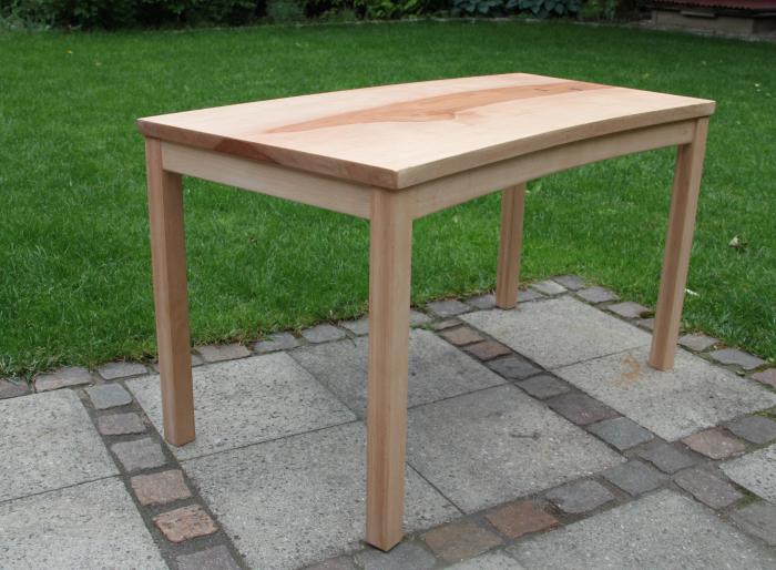

Vor dem Werkzeugschrank habe ich noch einen Basteltisch für die Kinder gemacht.
Motivation für den den Tisch war eine Buchenbohle deren leicht gebogene Form ich beibehalten wollte. Vorbild war ein Tisch den ich in einem der Krenov Bücher gesehen habe. Die beiden längeren Zargen musste ich also laminieren. das Auftrennen fürs Laminieren ist mit dem Fuchsschwanz passiert.

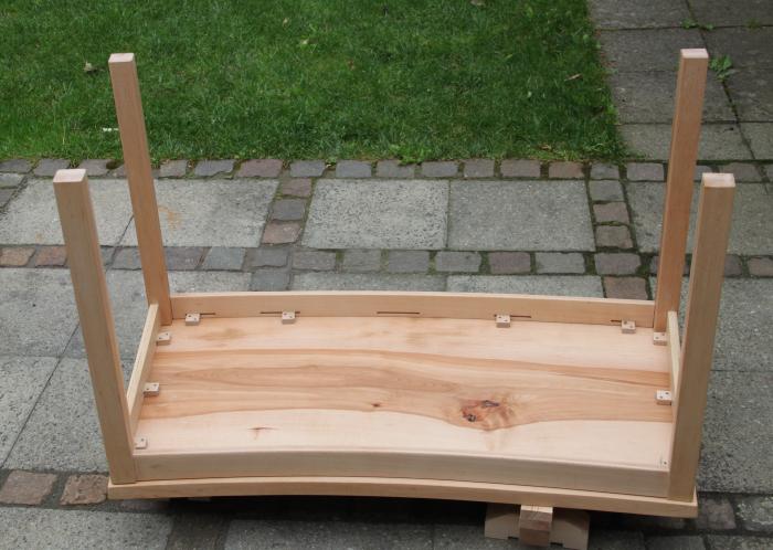

Die Platte ist mit Klötzchen an die Zargen befestigt. habe mich verzählt daher fehlt einer...wird wohl für immer so bleiben.

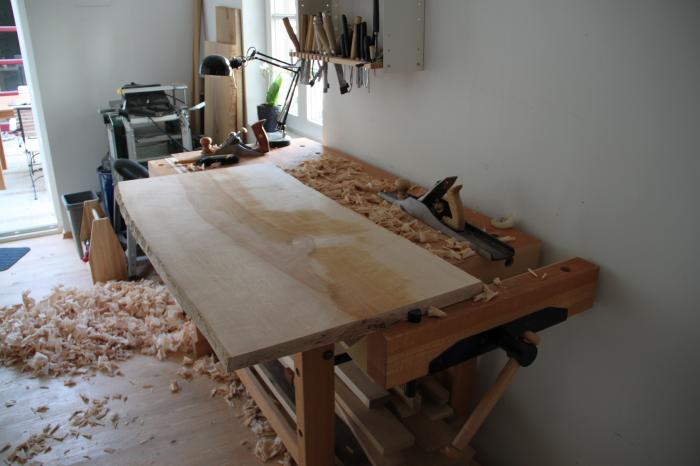

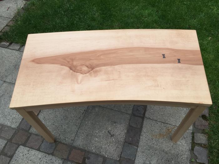

Zwei Risse in der Bohle habe ich mit Nussbaumschwalbenschwanz-Riegeln gesichert...hoffe das Funktioniert. Abgerichtet habe ich die Platte mit der Nr. 7 und 4.
Grüße an alle
Michael

Sehr schön. Wie hast du denn die Zargen mit den Füßen verbunden?

die Zargen sind mit 3x 10mm Dübeln je Seite mit den Beinen verbunden. Ich habe mir hierfür eine Bohrschablone gemacht damit ich mit der Bohrwinde im Winkel bleibe. Vor allem beim stirnseitigen Bohren in die laminierten Zargen war mir aber bange.

Ja, die Tischplatte ist aus einer durchgehenden Buchenbohle.Eines der wenigen Stücke ohne zu starke Risse und Astlöcher...da musste ich die Platte einfach ganz lassen. Mit dem Tisch wollte ich das Laminieren der Zargen und die Riegel ausprobieren (und die Kinder vom Malen auf dem Esstisch weglocken...hat nur bedingt geklappt).
