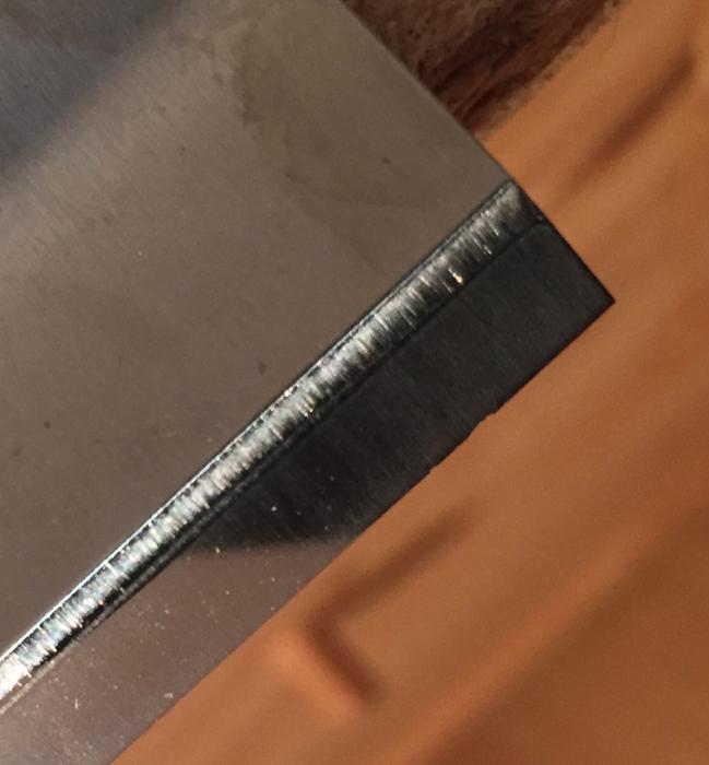

Ich habe seit einigen Tagen einen Trend Diamantstein (Doppelseitig mit 300/1000 Grid).Damit wollte ich die Ssuerei umgehen, die mein Wasserstein hinterlässt. Meine Stechbeitel habe ich mit dem neuen Stein erfolgreich geschärft. Erst mit 300, dann 1000 und zum Schluss auf Leder mit Polierpaste abgezogen. Die sind so scharf, dass ich damit Haare vom Arm rasieren kann.
Mit meinem Juuma Einhand Simshobel hatte ich leider kein Glück.
Beim schleifen des Eisens scheint der Stein kleine Macken an der äußersten Vorderseite zu erzeugen, die ich nicht wegbekomme. Erst dachte ich, dass es sich nur um den Grat handelt, bei dessen Entfernung dann auch die Schneide glatt und mackenfrei wird, aber auch nach dem Polieren von Phase und Spiegelseite bleiben die Macken. Die Klinge wird nicht richtig scharf, die „Rasierprobe“ besteht sie nicht und das Hobeln von Hirnholz klappt auch nicht zufriedenstellend.
Was mache ich falsch? Oder kann es an den relstiv neuen Diamansteinen liegen?
Auf dem angehängten Foto sieht man die Macken.

Hallo Martin,
Zuerst dachte ich auch an einen Grat als ich dein Bild gesehen habe, aber das hast du ja ausgeschlossen.
Eine andere Sache wäre evtl. ein Härtefehler. Also kleine Ausbrüche aufgrund von Rissen beim Abschrecken.
Zuerst könntest du vielleicht nochmal den Wasserstein rausholen und den probieren. Nur um sicher zu sein, daß es nicht an der Diamantplatte liegt. Wenn es aber bei dem Stemmeisen ging, dann sollte es bei Hobeleisen eigentlich auch funktionieren.
Vielleicht könntest du auch ein anderes Eisen schärfen und schauen ob es da auch auftritt.
Ansonsten könnte ich mir nur vorstellen daß du die grobe Seite der Diamantplatte meiden solltest. Ich habe eine sehr grobe Platte, die ich nur für größere Flächen verwende und nicht für Schneiden oder Spitzen. Die müsste aber deutlich grober sein als 300.
Ich habe hier schon mehrfach gelesen, daß es bei dem einen oder anderen Eisen zu Ausbrüchen kam und es besser wurde nachdem etwas mehr Material abgenommen wurde.

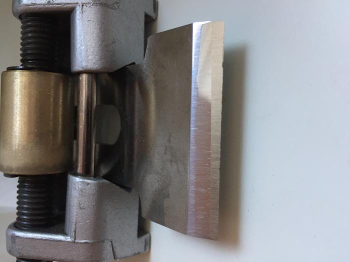

vielen herzlichen Dank für deine interessanten Ausführungen! Ich habe die Klinge nun nochmal mit meinem Kombi-Wasserstein geschliffen. Erstmal mit der gröberen Seite so weit, bis die Kerben verschwunden sind. Die Schneide wurde dadurch deutlich „ebener“, allerdings ist auch eine neue Macke dazugekommen. Nach dem Polieren und Abziehen der Phase auf dem Leder sah es zunächst sehr gut aus, allerdings hat das Abziehen der Spiegelseite (auf Multiplex mit Polierpaste) dann wieder neue Bruchstellen erzeugt (siehe Foto). Ich vermute also, dass – trotz der deutlich besseren Ergebnisse mit dem Wasserstein statt der Diamantplatte – mit dem Material tatsächlich etwas nicht stimmt.
Ich habe dann noch einen Stechbeitel mit Diamant und Abziehleder rasiermesserscharf geschliffen (ohne Ausbrüche) und auch meine Stanley #4 Schneide hat mit dieser Methode keine Ausbrüche bekommen. Sie wurde allerdings erst mit dem Wasserstein wirklich scharf – eventuell ist die 1000er Seite des Diamantsteins noch nicht fein genug, weil ich damit ja erst seit wenigen Tagen arbeite und hauptsächlich die 300er Seite der Platte verwendet habe. Möglicherweise liegt es aber auch an anderen Dingen wie z.B. dem Anpressdruch beim Schleifen (relativ schmaler Stechbeitel vs. breites Hobelmesser) oder daran, dass ich den Stechbeitel freihand abgezogen habe, das Hobelmesser dagegen in der Schleifführung gelassen habe.
Eine größere Menge abzuschleifen, um das evtl. fehlerhafte Material der Juuma-Klinge abzutragen, fällt mir noch schwer. Den Bandschleifer möchte ich nur ungern wieder einsetzen, weil er durch die Ungenauigkeit noch viel Korrekturarbeit übrig lässt.. Auch mit Schleifpapier wurde es bei mir ziemlich krumm, trotz genügend planer Granitplatte als Unterlage. Diamant- und Wasserstein sind nicht aggressiv genug.
Da muss ich mir also noch etwas überlegen, und eventuell ein Doppelschleifer mit vernünftige Auflage / Schleifhilfe oder ähnliches besorgen.

der Fehler liegt meiner Meinung nicht am Schleifen sondern hier liegt ein Fehler im Stahl oder ein Härtefehler vor.
Reklamiere das Eisen beim Lieferanten, er wird dir ein neues schicken falls die Garantie nicht abgelaufen ist.
