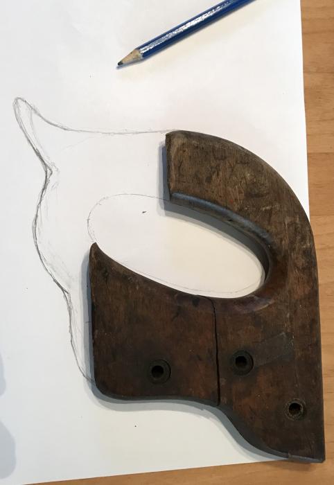

Das Blatt war verrostet und der Griff abgebrochen

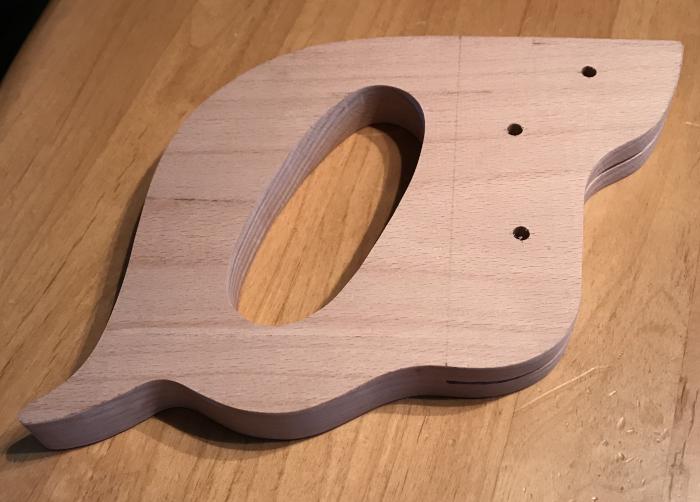

Ein neuer Griff muss her.

Damit ich sie auch gefahrlos transportieren kann, habe ich gleich einen "Koffer" dazu gebaut. Mit Klettverschluss.
