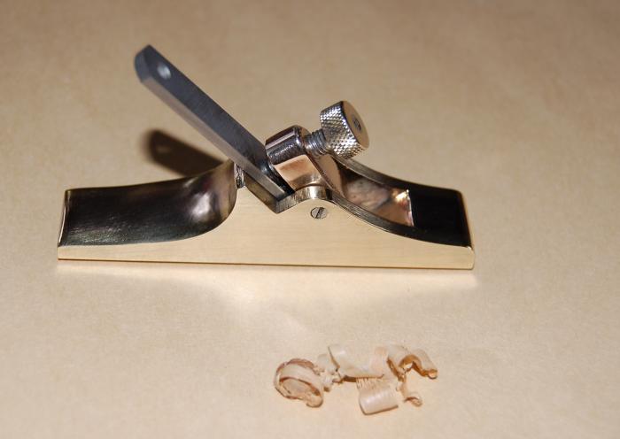

Mikrofase *MIT BILD*
[In Antwort auf #149379]
Hallo Beate,
ich schleife die D2-Eisen für meine und andere Geigenbauhobel mit einem Bettunngswinkel von 45° mit einem Keilwinkel von 25° ( leichter Hohlschliff) und schleife dann eine Microphase von 30° mit Wassersteinen.
Damit bin ich immer gut gefahren. Der Hobel auf dem Bild hat eine Länge von 65 mm und ein 10 mm Eisen.
Gerd.
Hallo Beate,ich schleife die D2-Eisen für meine und andere Geigenbauhobel mit einem Bettunngswinkel von 45° mit einem Keilwinkel von 25° ( leichter Hohlschliff) und schleife dann eine Microphase von 30° mit Wassersteinen.
Gerd.
