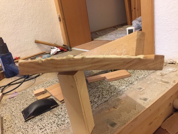

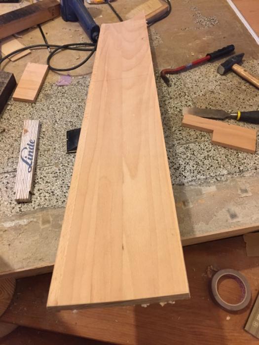

Ich habe ein Problem mit selbstgemachtem Leimholz.
Um die oberste Stufe zum 1. Stock so in der Höhe an zu gleichen das sie mit zu verlegendem Parkett gleich hoch ist habe ich, mangels Massiv Buche aus 14mm staken Buche Leisten Leimholz angefertigt, mittels Schablone die Kontur zum Treppengeländer ausgesägt und an die Treppenseitige Kannte LFörmig eine Leise angeleimt, das die ca 4cm starke Stufenvorderseite abgedeckt ist.
Alles war wunderbar gerade und winklig.
Dieses Formteil habe ich aufgeleimt , über Nacht mit 7 Zwingen und Zulagen gepresst. Nach dem lösen der Zwingen heute, hebte sich die Treppen abgewandte Seite innerhalb von anderthalb Stunden um gut 8mm an.
Das war übrigens der zweite Versuch, beim ersten das gleiche Ergebniss.
Bekomme irgendwie Bilder nicht richtig hoch geladen.
Aber das ja nicht was mein Problem ist sondern warum biegt sich das Holz so sehr?
Überlege gerade ob Schrauben (je 3 Schrauben verteilt auf Längkannte) besser wäre, sehe dann zwar unschön aus aber mir fehlt momentan jegliche andere Idee.

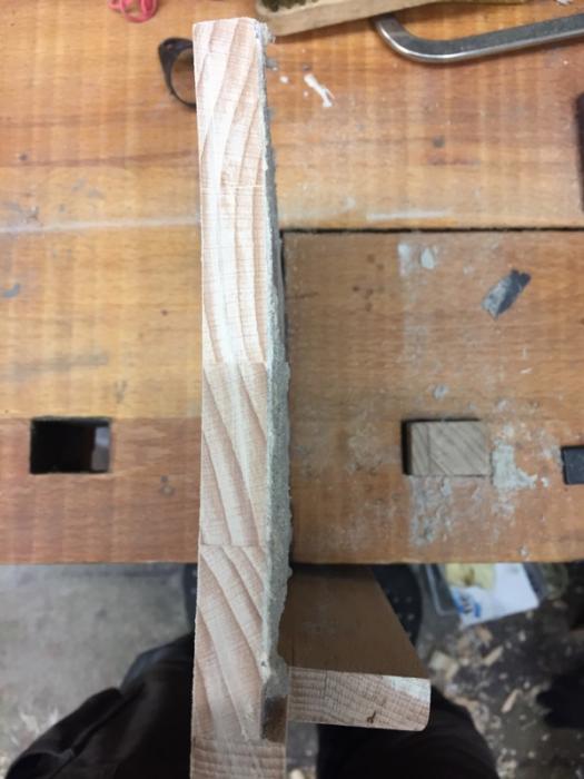

das kann meiner Meinung nur passieren wenn du nicht auf die Jahresringe achtest.
Gerd. .

das könnte natürlich sein. Direkt darauf geachtet hatte ich ehrlich gesagt nicht, nur das es ein halbwegs annehmbares Maserbild von oben ergibt.
So sieht es von der Hirnholzseite aus.
Komisch war für mich nur das es so lange es nicht montiert war absolut gerade blieb und dann trotz 12 Stunden Zwingen vom lösen der Zwingen an recht zügig so geschüsselt hat.
Das „Brett“ ist ja nur 15 (konisch auf 17cm) x 95cm
Gruß Wolfgang

Richtig ist: rechte Seite immer abwechseln nach oben und unten, so wie im Bild von Gerd. Weiters bei Mittelbrettern auch immer Kern- an Kernseite und Splint- an Splitseite leimen. Bei Kernbrettern diesen zuerst raustrennen.
Bei Google findest du mit dem Stichwort "Verleimregeln" viele erklärende Bilder.
Weiters zwei Erfahrungen die ich dabei gemacht habe:
Das Brett mit etwas Übermaß verleimen, grob abrichten, dann einige Tage am Verwendungsort "akklimatisieren" lassen und erst dann alles was noch an Verwerfung übrig bleibt mit dem Hobel egalisieren.
Und die Lamellen/Einzelbretter immer paarweise fügen, sonst können sich kleine Winkelfehler addieren und insgesamt auch zu einem hohlen Brett beitragen. Ist noch dazu auch einfacher/schneller als jede Kante einzeln so perfekt zu fügen.
