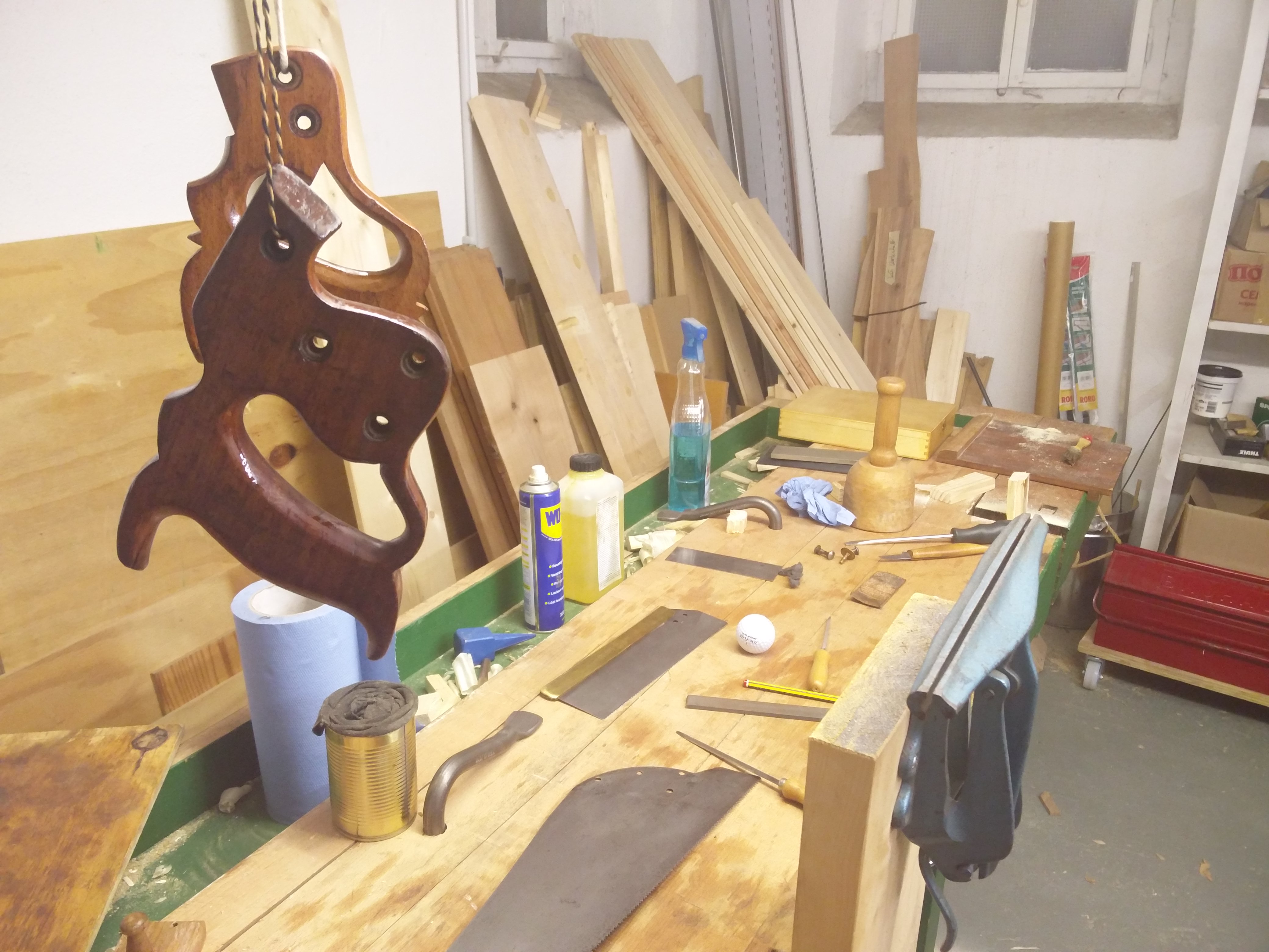

Guten Abend,
nach einem Umzug ins eigene Heim habe ich so langsam die Werkstatt (ohne Waschmaschine und Wäschleinen!) soweit, das ich wieder Sägen und auch Holz bearbeiten kann!
Im Vordergrund Griffe von einer Disston D8 und von einer mit unleserlicher Gravur beim Ölen. Die Blätter liegen fertig geschärft auf der Bank.
Allen einen schönen Wochenanfang!

ja, es ist schön, wenn man (wieder) eine schöne Werkstatt hat. Und zumindest scheint es ein paar Lichtschächte zu geben, die etwas Tageslich herein lassen - das fehlt leider bei mir.
Dein Beitrag erinnert mich an meine älteren Sägen, die aich mal überarbeitet gehören.
Wie reinigst Du die Sägeblätte bzw. entfernst den Rost? Und bist Du mit der Kluppe (Ulmia?) zufrieden?
Wäre schön, wenn Du uns die fertigen Ergebnisse zeigen würdest!

Hallo Martin,
ja, das mit der schönen Werkstatt ist so eine Sache. Am liebsten hätte ich eine Hütte im Grünen mit großen Fenstern und Terrasse.
Die beiden Sägen kamen recht ‚blank‘ bei mir an, sodaß ich keinen Rost entfernen mußte. Hier hatten sich die Vorbesitzer leider mit Bandschleifer und vielleicht einer Säure (?) versucht. Die Oberfläche dr zweiten ist leider sehr unschön mattgrau, der ersten wurde die Gravur auch fast abgeschliffen.
Anfangs habe ich mit Glasreiniger und Stahlwole bzw. Schleifpapier auf Textil benutzt um den gröbsten Rost zu entfernen. Mit WD40 habe ich ähnliche Erfahrungen.
Mehr als das rostbraune Eisenoxid habe ich bisher nicht entfernt. Ich habe noch mehrere bei denen das Blatt fast schwarz ist, hier habe ich gar nicht vor die Patina zu entfernen. Heute würde ich es mit Stahlwolle und WD40 probieren.
Im Vergleich zu meiner ersten 'Kluppe' –einer Leiste eingeschnitten bis auf die letzten 5cm, zwischen deren ‚Schenkeln‘ die Säge mit Schraubzingen gehalten und damals auf der Arbeitsplatte meiner Küche aufgeständert ist die Ulima eigentlich gar nicht so gut.
Sie ist zu kurz, ich mußte Sie für Rückensägen zurechtfeilen und sie spannt über die Länge nicht einwandfrei (links gibt es einen Bereich von ca. 4cm der nicht richtig spannt) und zu guter Letzt darf das einzuspannende Blatt nicht zu breit sein, sonst guck es oben zu weit raus.
Die Erinnerung mag mir einen Streich spielen, aber ich glaube alle diese Probleme hatte die Leiste nicht.
Allerdings braucht sie nur einen Hebel um die Säge einzuspannen, das ist der Hauptgrund warum ich sie benutze und bevorzuge. Die vier Zwingen waren einfach zu mühselig.
Schönen Abend!
P.S.: gerne zeige ich das Ergebnis :)

schönes Bild - gefällt mir!
Viel Spaß und schöne Projekte wünsche ich dir in der neuen Werkstatt!
Für was brauchst du den Golfball - oder lag der nur zufällig auf der Werkbank?

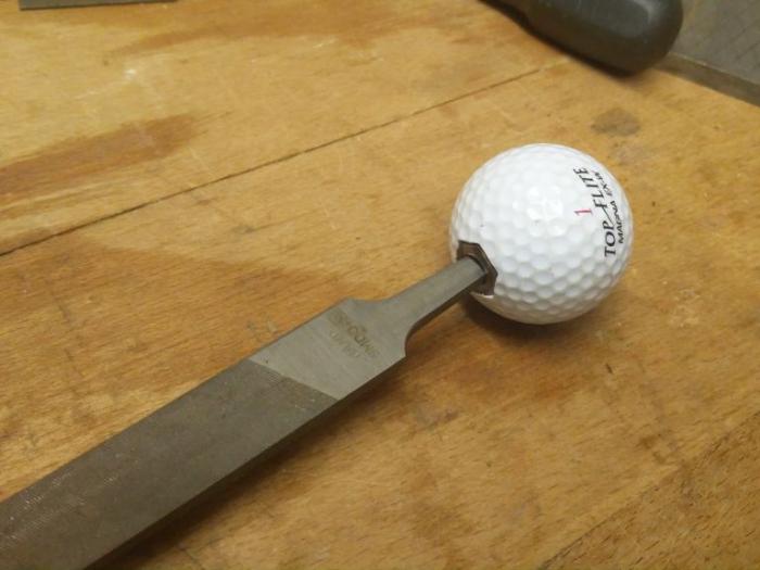

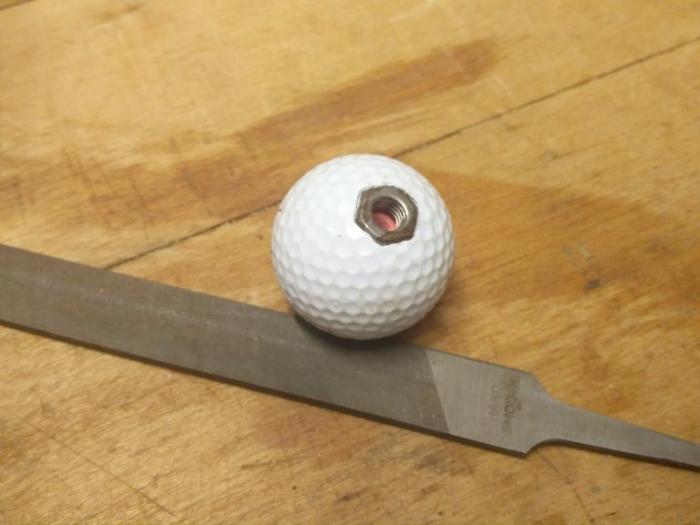

Hallo Volker,
danke, freut mich dass es Dir gefällt!
Der Golfball liegt dort nicht zufällig und ist eigentlich auch gar kein Golfball mehr...
...sondern der coolste und bequemste Feilengriff ever.
find' ich zumindest. ;)

Golfbälle sind zu viel mehr nutze
Beitrag von Amadeus »
Moin!
Klasse Feilenheft! Auch ich stehe auf Golfbälle. Neben solcher Hefte nutze ich die oft als Knauf:
Aber da wir schon bei Fragen sind: Was ist das für eine Konservendose mit dem aufgerollten Lappen darin?

Re: Golfbälle sind zu viel mehr nutze
Da hat jemand Paul Sellers geschaut
https://youtu.be/npKo1y2e8RI

Re: Sicherheitshinweis
Guuden,
Feilenangeln müssen sehr sicher im Heft oder Knauf befestigt sein.
Bei der Arbeit kann es sonst zu sehr schweren Verletzungen im
Unterarm der Krafthand führen.

Moin Volker!
Danke für den Link! Dieser Paul Sellers scheint ja mal so richtig gut zu sein. Klasse Tipp!
Brennt aber so eine Dose nicht schnell? Oder ist diese nur zum Fetten und nicht füür Holzbeschichtungen gedacht?

Nabend,
das ist irgendein Maschinenöl und nur zum fetten.
