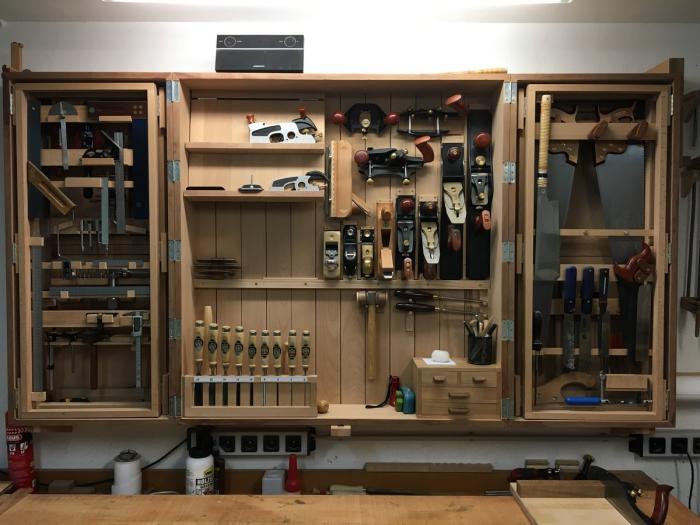

Gesamtansicht in geöffnetem Zustand:

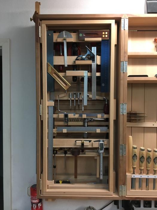

Linke Tür in der ersten Ebene: Winkel, Schmiegen, Lineale

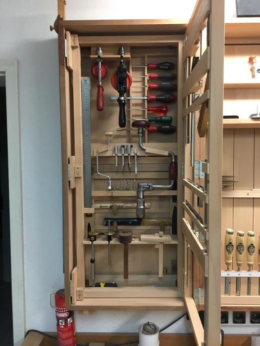

In der zweiten Ebene Handbohrer, Bohrwinden. Unten verschiedene Streichmaße, die beiden rechten sind selbst gebaut

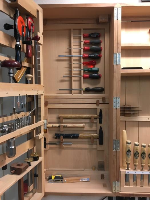

In der dritten Ebene Schraubendreher, Vorstecher, Hämmer

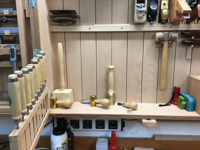

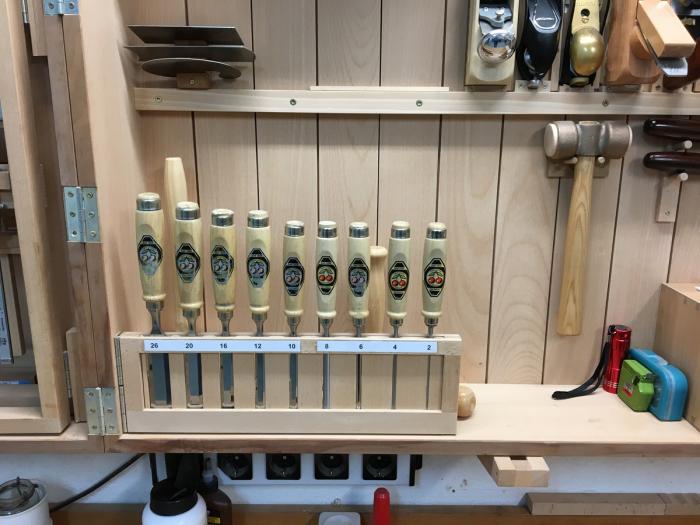

Mittlerer Bereich. Meine Kirschen Stechbeitel. Zum Zinken nur sehr bedingt geeignet, da die Seiten nicht angeschrägt sind. Ein Satz Veritas Beitel steht bereits auf meinem Wunschzettel.
Dahinter verschiedene Klüpfel. Die kleinen mit dem knubbeligen Griff wurden auch mal in Holzwerken beschrieben. Für feine Arbeiten meine Lieblingsklüpfel.

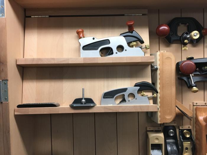

Meine Simshobel.
Dahinter hängen noch ein paar Hobeleisen

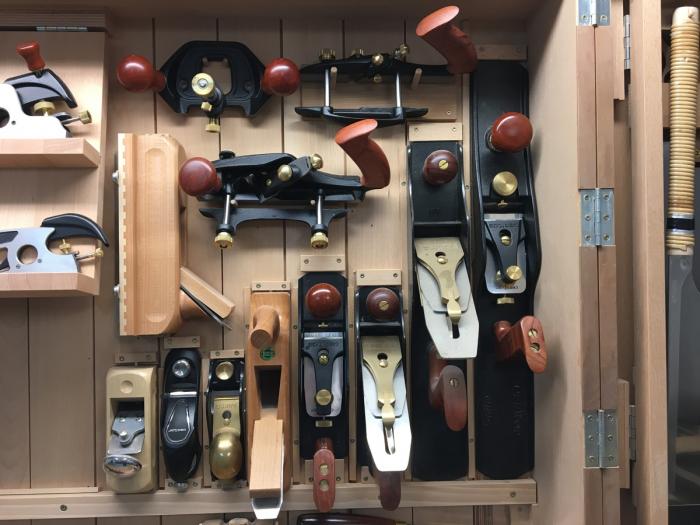

Meine Hobel. Dieser Bereich wird in Kürze wieder umsortiert. Die beiden Juuma-Hobel (Putzhobel und Rauhbank) kommen raus und werden demnächst im Marktplatz angeboten.

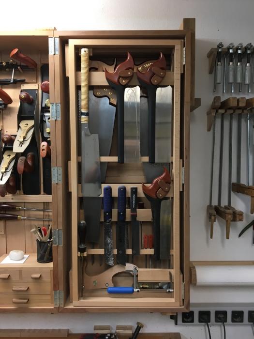

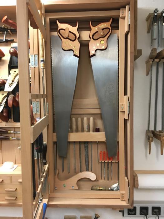

Rechte Tür. In der ersten Ebene verschiedene Sägen. Rückensägen Rip+Cross, Zinkensäge, Laubsäge, Japansägen (von einem großen Discounter :-), werden dort öfter angeboten). Die Japansägen benutze ich so gut wie nie.
Zweite Ebene. Meine großen Fuchsschwänze, Rip+Cross.

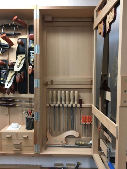

Dritte Ebene, Feilen, Raspeln. Und noch Platz für neues Werkzeug.

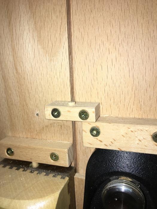

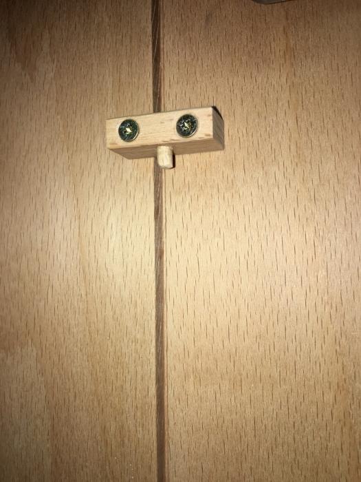

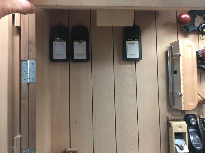

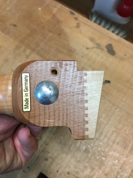

Wie ist denn der Grathobel befestigt? Ich sehe keine Halterung - du wirst doch nicht doppelseitiges Klebeband verw.......
Sorry für die unverschämte Andeutung ;-)
Habe aber wirklich keine Idee wie der dort an der Rückwand haftet.
Nee, Klettband :-)

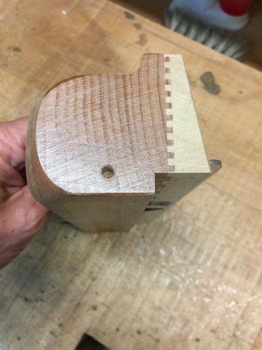

Spaß beiseite, der Grathobel wird über dünne Holzzapfen gehalten, 3mm Buche Rundholz:
Unten ein kurzer Zapfen:
Oben ein langer Zapfen:
Im Grathobel entsprechende Sacklöcher:
Der Hobel wird dann von unten auf den oberen Zapfen geschoben und auf den unteren Zapfen abgesenkt.
Ich hoffe das war so verständlich.
Mario

sehr eindrucksvoll. Und ich dachte immer, meine Werkzeuge seien schon ganz gut geordnet....
Warum treibst Du diesen Aufwand - aus Spass an einem so tollen Schrank und der Optimierung der vielen Werkzeugaufnahmen odert weil Du so mit einer minimalen Fläche an der Wand auskommst? Hat man bei einer so verschachtelten Anordnung nie den Eindruck, der Griff zum gerade benötigen Werkzeug sei umständlich?
Ich weiss ja, dass solche Werkzeugschränke früher geradezu eine Kunstgattung waren Die Werkzeuge in diesen alten Sammlerstücken wurden aber wohl eher nie benutzt. Das Ganze hat ja etwas von einem Flügelaltar.
Gefällt mir!

Hallo Mario,
Ok.... Darauf hätte ich nun bestimmt nicht gewettet - wer bohrt schon die heiligen Hobel an ;-)
Bei gekauften Holzhobel aber sicherlich legitim.
Bei den Selbstgebauten würde mich diese Lösung aber sehr viel Überwindung kosten.

Die Ansicht im geschlossenen Zustand hätte mich auch interessiert.
