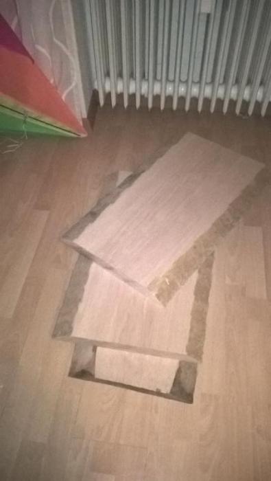

Wirklich gut geworden ist die Leimfuge. Von oben betrachtet muss man sie suchen.
Es wurde nichts geschliffen. Alles ist nur gehobelt.

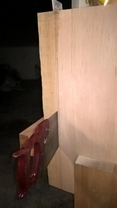

Die Oberfläche hat keine Ausrisse und ist schön glatt, aber man spürt die Wellen vom leicht gerundeten Hobeleisen.

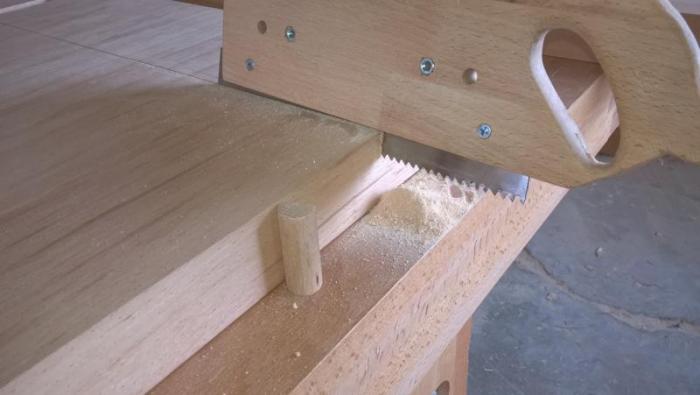

Die Gratsäge ging nicht tief genug. Habe ich erst gemerkt, als die Gratleisten schon fertig waren.
Zum Glück habe ich noch meine Falzsäge
Sägeblatt gewendet

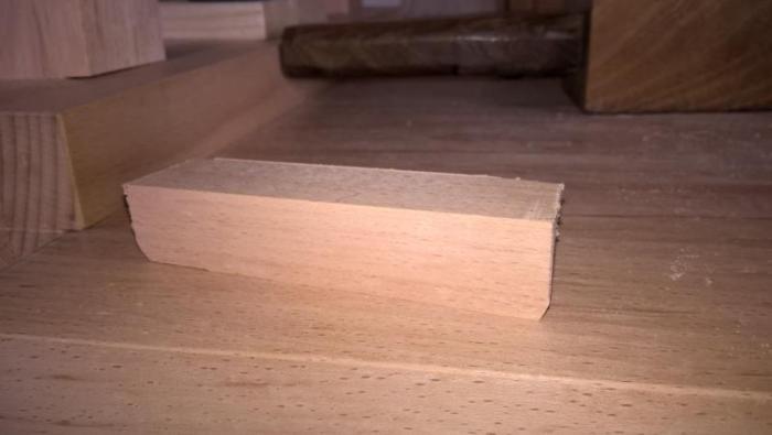

Die Keile so anzuspitzen ist keine gute Idee. Hat mich die Scharfkantigkeit meiner Hinterzange gekostet...

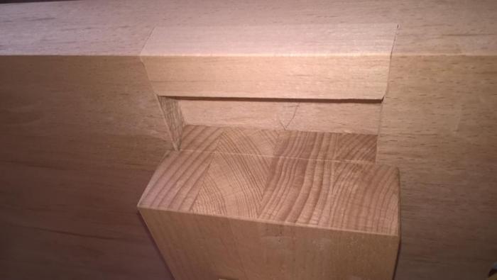

Hier sieht man einen Stopfen. Einen musst ich wegen zu großer Fugen austauschen.
Den hier gezeigten habe deutlich zu groß gelassen und ihn hinten (auf dem Bild unten) angeschrägt und anschließend reingeprügelt
