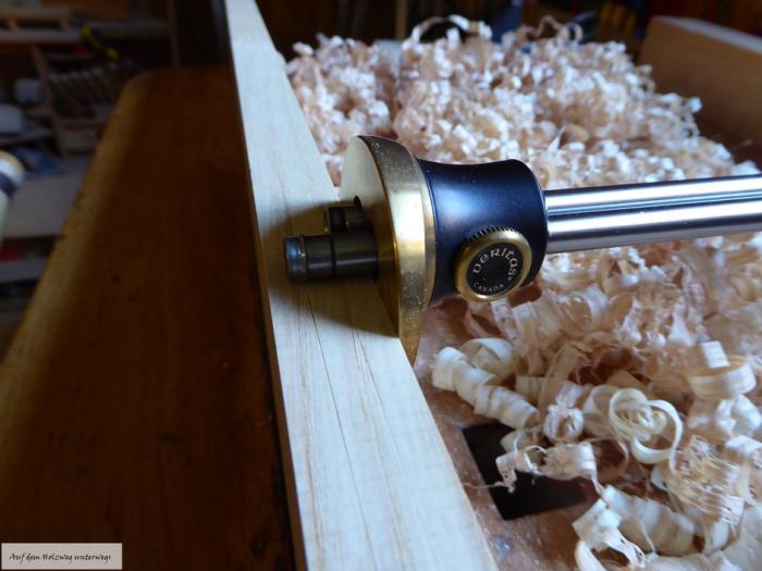

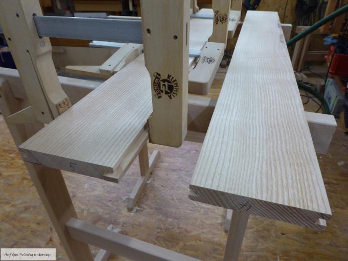

habe heute die Rückwand für meinen Hobelschrank vorbereitet.
Ich verwende 19mm Esche.
19mm deshalb, weil ich genügend Material haben möchte, dass man später (wenn es notwendig wäre) auch Holzdübel anbringen oder Schrauben eindrehen könnte.
Ich werde die einzelnen Bretter der Rückwand nicht miteinander verleimen, sondern nur mit Nut und Feder zusammenstecken, damit das Holz arbeiten kann.

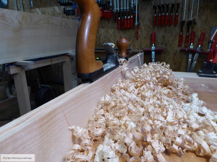

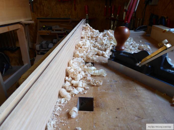

Die Nut ist mit dem Nuthobel entstanden. Reisst man vorher an, gibt es saubere Kanten.
Ich habe mich entschieden keine Feder anzuhobeln, sondern eine fremde Feder einzusetzen. Dadurch verliere ich kein Material an der Brettkante und erhalte das Maserbild.

Zu deinen Fragen: Die Feder erfüllt bei der Rückwand lediglich die Aufgabe, die Rückwand dicht zu bekommen und dem Holz das Arbeiten zu ermöglichen.
Ich hab aus dem Grund das gleiche Material also Esche als Längsholz verwendet. Das Querholz hätte nicht die Stabilität (bei 6mm) und würde sofort brechen.
Du frägst natürlich nicht ohne Grund ;-) Mir ist vollkommen klar, dass eine fremde Feder natürlich als Querholz in die Nut mehr Stabilität bringt. Aber hier handelt es sich nicht um eine Tischplatte oder Schranktüre. Hätte ich mich nicht für eine fremde Feder entschieden, sondern eine Feder angehobelt, würde ich das gleiche Ergebnis haben. Eine Feder aus Längsholz mit weniger Stabilität.

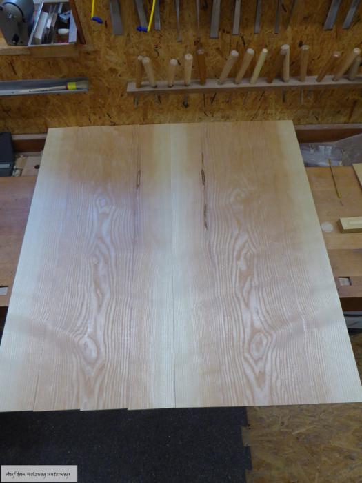

für mich sieht das so aus, als ob Du die beiden Bretter aufgetrent hast und nun wieder verleimst.
Wenn das nicht so ist, hast Du die Bretter genial zusammengestellt!
Wenn doch, frag ich mich wozu die Mühe? Hast Du sie gedreht oder so?
Wunderschön ist das Bild in jedem Fall!
Re: Bild der Woche / Nut & Feder
Guten morgen Pedder,
die Rückwand entsteht aus einen Bohlenabschnitt 90 cm lang. Die Bohle war 52mm stark und ca 45 cm breit.
Als erstes hab ich die Bohle in 4 Riegel mit einer Breite von 11 cm geschnitten. Danach wurden die Riegel abgerichtet und durch die Dickte geschoben.
Dann haben sie noch eine Stärke von ca 46 mm.
Jetzt trenne ich sie auf und mach aus einem Riegel 2 Bretter. Danach wieder Abrichten und Dickte hobeln auf 19 mm.
Auf diese Art bekomme ich 8 Bretter die mir 2 x (gespiegelt) den Stamm abbilden, so wie auf dem Foto.
Warum schneide ich so schmale Bretter mit 11 cm?
1. Nimmt man dadurch Spannung aus dem Holz
2. Bleibt mir beim Abrichten (vor allem bei stark gewölbten Bohlen) mehr von der Holzstärke übrig.
Und übrigens die Rückwand wird nicht verleimt, sondern mit der Nut und Feder Verbindung lediglich zusammengesteckt.

vielen Dank für die Erläuterung. Nun habe ich es auch verstanden. :O)
