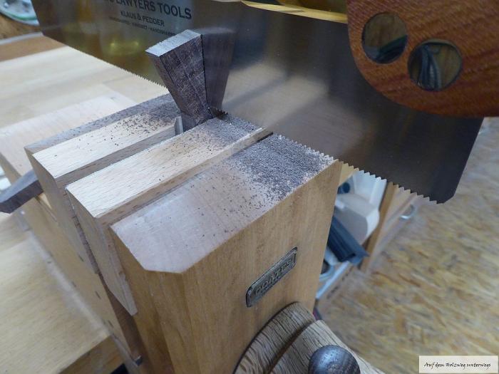

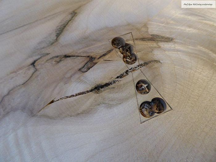

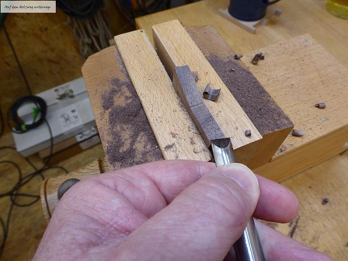

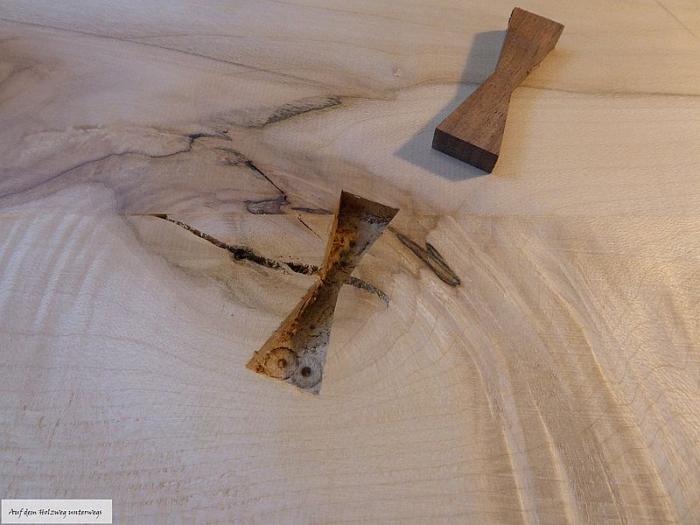

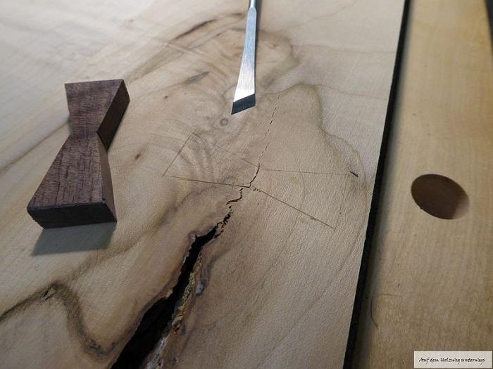

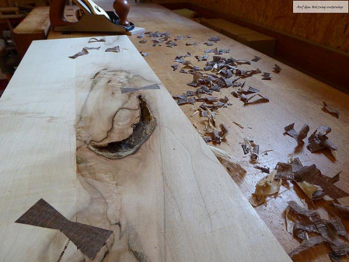

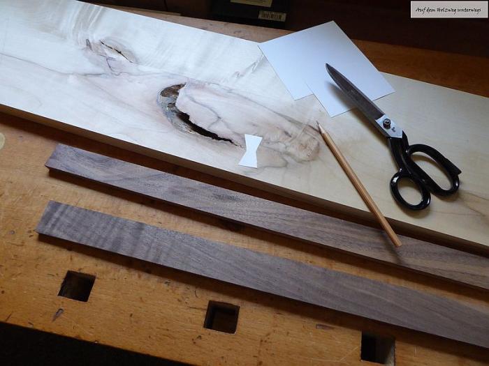

Liebe Holzwerker,
in dieser Woche hab ich mich mal an „butterfly keys“ oder Schwalbenschwanz Inlays (Intarsien) versucht.
Das ist gar nicht so schwer und es bedarf nur wenige scharfe Werkzeuge, die vermutlich jeder Holzwerker parat hat.

Nachfolgend ein paar Bilder, wie ich dabei vorgegangen bin. (oder hier ausführlicher als Blogbeitrag: https://aufdemholzweg.net/2016/06/09/der-gemeine-holzriss/ )
Mir ist vollkommen klar, dass man so ein Inlay auch mit maschineller Unterstützung (Oberfräse) ins Holz bekommt, aber „der Weg zu Fuߓ ist für mich persönlich die größere Bereicherung.
Außerdem bekäme ich sonst nie meine Beitel in einen nachschärfewürdigen Zustand.

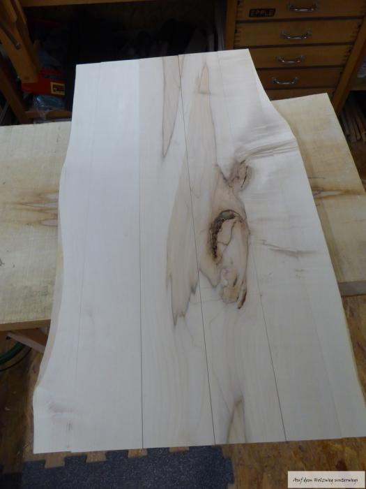

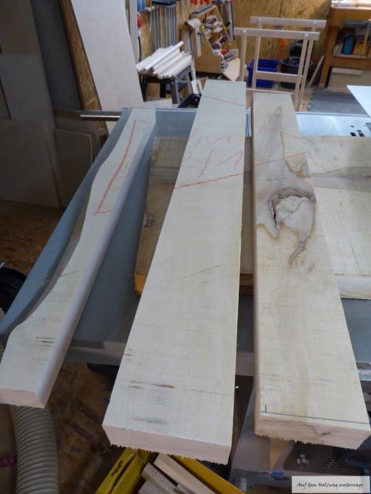

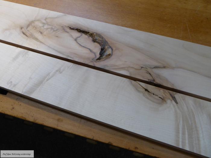

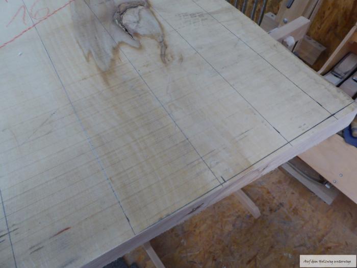

Re: Butterfly Keys / Schwalbenschwanz Inlay *MIT BILD*
die komplette Türe wird wieder wie die ursprüngliche Bohle zusammengesetzt.
Hier erst angezeichnet wie ich die Bohle mit der Bandsäge auftrenne
Leider fehlen auf dem Bild 2 Teile - schau aber auf das Schreiner Dreieck
Hier wieder alle Teile zusammen abgebildet nach dem Hobeln. Ich hab mich dann entschieden, dass ich die mittleren 4 Teile für die Türe verwende.
Die wurden dann paarweise verleimt.
Warum hab ich dann die beiden paare noch nicht zu einer durchgängigen Platte verleimt? Ganz einfach - da werde ich noch 2 Gratleisten einsetzen.
