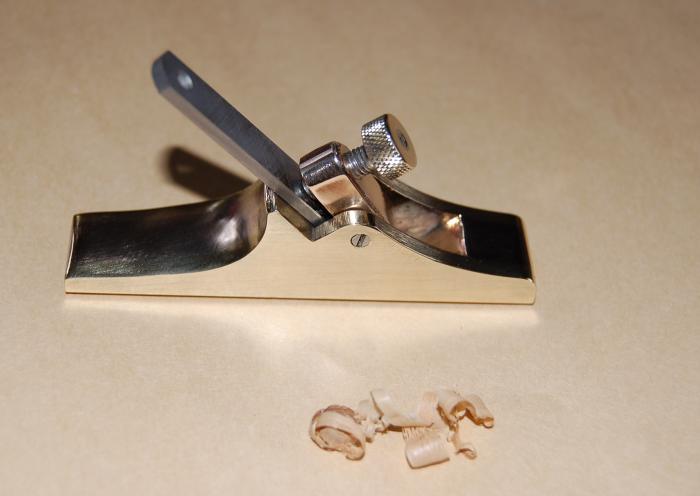

hier ein neues Projekt, das gerade vor der Auslieferung steht.
Der Hobel besteht aus drei Teilen, genau wie Herr Krenov seine Hobel gebaut hat.
Gerd.
Re: Auch ein Krenov Hobel ?
Hallo Gerd,
niedlich! Wie hast Du denn die beiden Mittelteile mit den Seiten verbunden?
Beiträge: 5846
Hallo Gerd,
ein Geigenbauhobel? Sehr schön. (Ich zähle aber mehr als drei Teile. :o) )
[In Antwort auf #144281]
Sieht fein aus!
Ist der Hobelkasten aus dem Vollen gearbeitet?
Beiträge: 1325
Hallo Gerd,
in der Schlussfassung sieht der sehr edel aus. Es ist Dir ein sehr schönes kleines Werkzeug gelungen. Es ist immer wieder erstaunlich, welche Veränderungen Du aus dem "harten" Werkstoff Metall zauberst.

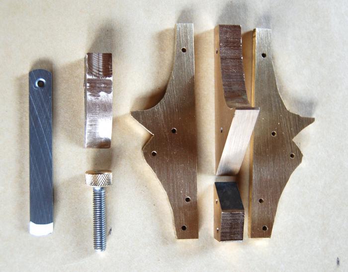

Hier die Einzelteile *MIT BILD*
Beitrag von Gerd Fritsche »
die Mittelteile bestehen aus Bronze, die Seiten aus Messing.
Der Hobel ist 80 mm lang und das Eisen ist 8 mm breit.
Vor dem Hartlöten habe ich die Gehäuse Teile mit 4 Stück 2 mm Messingstiften fixiert.
Der Rest ist feilen, schleifen und polieren.
Gerd.
Re: Hier die Einzelteile
Hallo Gerd,
da fällt mir nix ein außer "klasse!"
