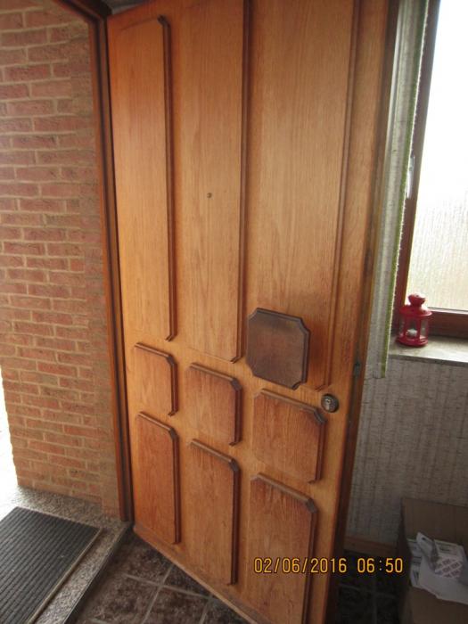

auf unserer Haustür sind "Zierbretter" aufgeleimt. Diese führen dazu, daß sich die Haustüre bei Wetteränderungen verzieht, also einmal im Schloß rappelt und ein ander mal nur mit Gewalt zu schließen ist. Aufgrund einer früheren Beschwerde beim Hersteller weiß ich, daß die diese Platten später nur noch aufgedübelt haben.
Nun möchte ich diese Bretter mit einer Dübelsäge, also mit ungeschränktem Blatt absägen und danach mit Dübeln befestigen. Versuche mit der Veritas Dübelsäge an einer Ecke waren sehr vielversprechend.
Da die Bretter sind 25 cm breit sind benötige ich eine Dübelsäge, deren Blatt min. 30 cm (länger ist egal) lang ist, am liebsten mit japanischer Verzahnung.
Kann mir jemand einen Tip geben?

Re: Lange Dübelsäge *MIT BILD*
danke für die Antworten.
Nun ja, eine neue Tür ist natürlich immer eine Alternative, aber ich habe ja mit der kurzen Dübelsäge einen Versuch an einer Ecke gestartet und das sah ganz gut aus, erfordert allerdings wohl ne Menge Geduld. Aber dann ist ja auch der Ehrgeiz da, etwas Bestehendes zu verbessern. Ergo ist ne neue Tür das letzte Mittel... Abfräsen möchte ich auch nicht.
Ich füg mal ein Bild der Tür ein; dann wird wohl einiges klarer:
An das Blatt einer Gestellsäge hatte ich auch schon gedacht und gehofft, daß mir jemand eine Quelle für ein ungeschränktes Blatt nennen kann. Schränkung selbst beseitigen wär natürlich eine Möglichkeit, aber da hab ich keine Erfahrung und möchte das Türblatt nicht verkratzen.
Ich werd das Problem mal mit Uwe vor Ort besprechen. Nach 30 Jahren eilt es ja nicht so sehr und meine Hand-OP hält mich eh noch einige Wochen vom intensiven Arbeiten ab. Aber in so einer Situation hat man Zeit ja zum Planen.
Weitere Vorschläge sind natürlich willkommen.
