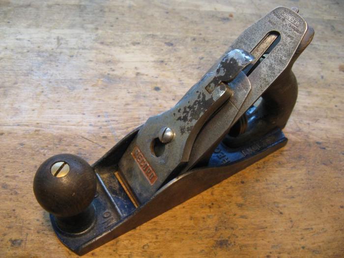

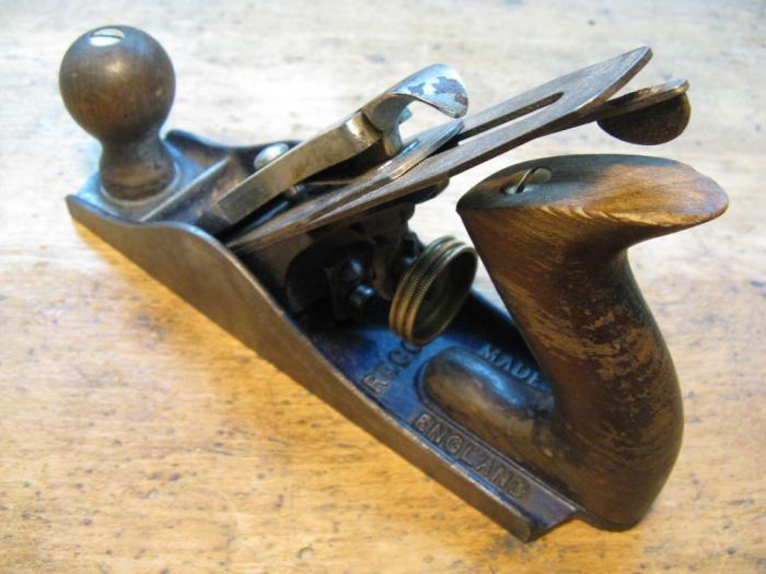

So ist der Hobel bei mir angekommen.
Man konnte ihm das Alter ansehen.

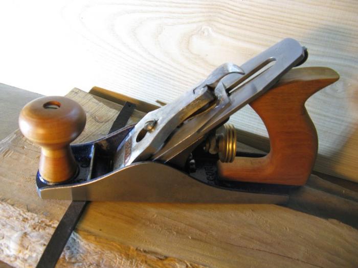

Und das ist daraus geworden.

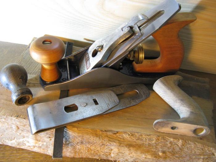

Das Ergebnis mit den getauschten Teilen.
Es hat mal wieder richtig Spass gemacht und eine tolles Werkzeug ist in meinen Werkzeugschrank eingezogen.

das hast Du gut gemacht! Der Hobel hat nunmehr sein 2. Leben. Auch ich bin ein Freund des pilzförmigen Knaufes, meine ständig gebrauchten Stanleys und Konsorten bekamen alle den Pilzknauf. Gut finde ich auch die Sorgfalt, die Du beim Aufarbeiten der Sohle hast walten lassen. Es gibt immer wieder Holzwerker, die das für übertrieben halten. Für mich ist es das nicht, gerade ein Putzhobel soll feinste Späne abnehmen können, das geht nur mit einer perfekt hergerichteten Sohle.
Ein Tip noch: wenn Du den Spanbrecher enger setzt (0,1 - 0,2 mm), kannst Du auch schwierige Hölzer sauber putzen. Es funktioniert tatsächlich. Vielleicht muss dann das Maul etwas größer sein um Stopfen zu verhindern. Das sollte aber kein Problem sein, weil die große Fase des dicken Eisens es erlaubt, den Frosch etwas weiter zurückzusetzen. Mein Stanley Nr. 4 mit Fritsche Doppel arbeitet mit dieser Einstellung ausgezeichnet.
Viel Spaß mit dem Werkzeug!

der ist sehr gut eworden. Auch schön, aber das schein mir nicht im Vordergrnd zu stehen,
sondern technisch besser, als er war. Plane Sohle, passender Griff, Knauf zum Niederdrücken und ein Eisen von Gerd.
Toll!

vielen Dank für die Antworten. Zwischenzeitlich habe ich den Hobel bei einer Gitarrendecke im Einsatz gehabt. Er hat eine traumhafte Oberfläche hergestellt.
@Klaus
Den Spanbrecher habe ich nach Deinen Angaben noch feiner eingestellt. Es hat gut funktioniert. Das Maul brauchte ich nicht vergrößern. Als Anmerkung, Gerd hatte mir nochmal die sanfte Rundung der Ecken als Tipp mitgegeben um die Hobelmarken zu vermeiden. Alle Tipps von Euch sind sehr viel wert. Die Sohle des Hobels erhalten vor der abschließenden Arbeit noch einige Striche Carnaubawachs und dann zeigte das Werkzeug vollends seine Stärke.
