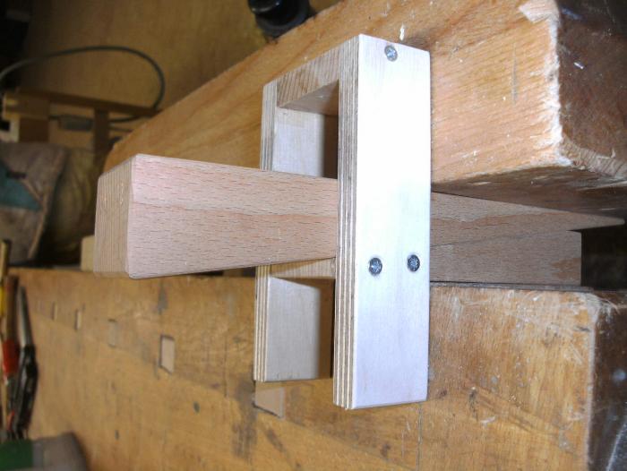

Beitrag von Georg Pfab »
meine kleine Spannhilfe für die Vorderzange.
Bild 1
Gruß Georg Pfab
Re: Spannhilfe für Vorderzange
Cool! ist schon so gut wie nachgebaut! Danke!
Beiträge: 1180
Hallo Georg,
Gefällt mir besser als die Version mit den vielen Scheibchen.
Was würdest du davon halten, bei dem beweglichen Keil einen Anschlag anzubringen, damit der nicht mal aus Versehen nach unten durchrutscht?
Philipp
Beiträge: 891
Beitrag von Philipp »
Gefällt mir auch gut, allerdings würde mich die hohe Bauhöhe stören. Darin hat das Scheibchenmodell von Veritas Vorteile.
Gegen das Verrutschen würde eine aufgeklebte Lage Schmirgelpapier helfen.
Gruß, Philipp
Beiträge: 2817
gegen das Verrutschen würden auch kleine, eingelassene Magnete helfen z.B. auf dem unteren Keil. Auf dem oberen dann entsprechend ein Blechstreifen ebenfalls leicht eingelassen.
Georg Pfab
Beiträge: 235
[In Antwort auf #143346]
Der Keil wird durch die seitlichen Laschen leicht geklemmt, so dass er nicht durchrutscht aber trotzdem noch gut zu verstellen ist.
Die Vorrichtung hat den Vorteil, dass sie stufenlos an das eingespanntem Werkstück angepasst werden kann, evtl auch mit einer leichten Vorspannung.
Nachteilig kann evtl. die Bauhöhe in der oberen Keilstellung sein. Mich hat sie allerdings bis jetzt noch nicht gestört.
Eine weitere Einschränkungen ist die minimale Klemmbreite von 20 mm. Für dünnere Werkstücke benutze ich 2 Streifen in den Stärken von 5 und 10 mm, die in die umgedrehte Vorrichtung eingehängt werden.
Das gleiche gilt für Stärken über 40 mm bei denen ein breiterer Keil und ein Distanzstück beigelegt werden muss.
Gruß Georg Pfab
Hallo Georg,
klasse Idee!
Steht schon auf meiner Liste der nachbauwürdigen Werkstatthelferlein.
Das Verrutschen des Keiles ist mir auch durch den Kopf gegangen. Meine Ideen dazu waren entweder Schleifpapier (wie Philipp schon angemerkt hat) oder Antirutschmatte.
Beiträge: 1757
Guuden,
Einfach genial!
Den Überstand oben auf 10 mm reduzieren,
und den losen Keil von unten rausfallgesichert nachschiebbar
einbauen, das wird meine Lösung werden.
Gut Holz! J.
Beiträge: 1270
Hallo Georg,
tolles Teil, vor allem elegant.
Das, was mich stört, ist die schon erwähnte Höhe und dass es zwei Teile sind.
Bei mir liegt eh schon immer genug Zeug auf der Werkbank und mindestens eins von beiden müsste ich bestimmt immer suchen.
Ich habe mir einen Fächer mal gebaut, ist leider etwas fummelig, den einzustellen.
Warum nicht waagrecht?!
Hallo Georg,
Super Idee!
Aber warum nicht liegend die Konstruktion seitlich an der Werkbank befestigen.
Z.B. mit einem Magnet.
Das hätte 2 Vorteile:
1. Kein Überstand
2. Keil würde beim öffnen auch nicht nachrutschen.
Ich glaube sowie Bau ich mir auch mal.
