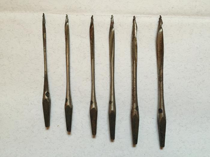

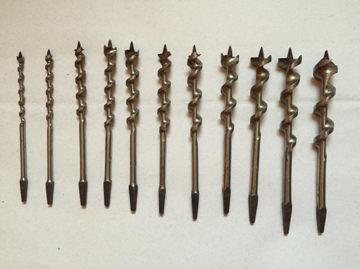

Hallo und ein frohes neues Jahr,
Ich konnte einen Posten Bohrwinden Bohrer erstehen. Sowohl Schneckenbohrer als auch Schlangenbohrer.
Bei den Schlangenbohrern ist mir aufgefallen das von 38 Bohrern nur ein einziger ein ungerades Maß hat (17mm), der Rest von 6mm bis 32mm immer um 2mm steigend.
Ist das ein Zufall oder eher normal?
Gruß Wolfgang
P.S. Überlege einen Teil der Bohrer zum Tausch an zu bieten.

Bekomme mit dem Tablet nur je ein Foto hin
Gruß Wolfgang
