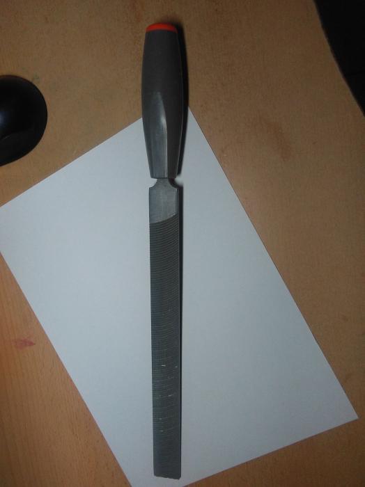

Kann mir einer sagen, was ich für ein Werkzeug ich besitze? Angeschafft vor ca. 30 Jahren, könnte von Zenses sein.
Hat Ähnlichkeit mit den Floats, ich denke es arbeitet auch so, wie ich jetzt feststellen konnte.
Allerdings veerlaufen die Schneiden nicht rechtwinklig sondern gebogen.

als ich Maschinenbau gelernt habe, hatten wir auch so ein Teil und haben es als grobe Feile für Aluminium benutzt.
Also eine "Alu-Raspel".

Lässt sich allerdings Holz auch gut bearbeiten, ähnlich wie hobeln.
Hast Du vielleich auch noch ne Ahnung wo es Heute so was gibt?

das könnte neben der genannten Leichtmetall - auch eine Form der Karosseriefeile sein.
Pferd/Rüggeberg stellt die aktuell zum Biespiel her, siehe http://www.pferd.com/images/WZH_22_Katalog_201_72dpi_de.pdf auf Seite 20.

Ich kenne die aus meiner Lehrzeit als "gefräste Feilen". Unter dem Stichwort findet man auch etwas im Indernet.
Ein Werkzeugfachhandel kann dir da evtl. auch weiterhelfen, in Baumärkten habe ich so etwas noch nie gesehen.

wenn ich das richtig sehe, ist das eine Feile mit einem deieckigen Querschnitt.
Ich habe auch so eine Feile aus dem Fundus eines alten Tischlers. Aber ohne Heft.
Man kann damit gut in spitze Ecken feilen.
Ob es eine Holz- oder Metallfeile ist weiß ich nicht. Ausprobieren möchte ich das auch nicht, da ich die Feile nicht beschädigen möchte.
Da sie aber von einem Tischler ist, dachte ich, dass es sich auch um ein Holzwerkzeug handelt.

porbier mal die Iwasaki Bildhauerfeilen, die dürften sehr ähnlich arbeiten.

Hallo Horst,
habe weiterrecherchiert, wenn´s das nicht ist dann auf jeden Fall ziemlich nah an der 10 .
Das mit dem Werkzeugfachhandel im Großraum Stuttgart ist so ne Sache, früher gab´s da einige gute
Heute?
- Maximilian,
Karosseriefeile kommt vom Aussehen auch hin.
- Markus,
ist ne Flachfeile und das Gefühl sie bei Metall auszuprobieren ist bei mir wie bei Dir, zumal sie bei Holz sehr gut arbeitet.
Das zu gefährden bin ich zu sehr 100% Schwabe.Bei Nussbaum schnitt sie kleine Späne wie ein Hobel.
- Pedder
die Iwasaki Bildhauerfeilen gehen auch in die Richtung, mal sehn wenn der Etat ws hergibt wird dann mal probiert.
Danke für Eure Antworten und Alles Gute für 2016 und viele Schöne Stunden am Holz.

ich habe solche Feilen mal im Werksverkauf von Friedrich Dick gekauft. Soweit ich mich erinnere hießen sie dort Installateurfeilen bzw. gefräste Feilen. Habe die Feilen aber nie wirklich ausprobiert. Ich hatte mal nachgeschaut, für was die verwendet werden. Wenn ich mich recht erinnere für Buntmetalle Kunststoffe, Lötnahtbearbeitung (also wie Karosseriefeile) und vermutlich auch Holz.
Bei meinen waren aber die kreisförmigen Zähne symmetrisch zur Feilenmitte.
