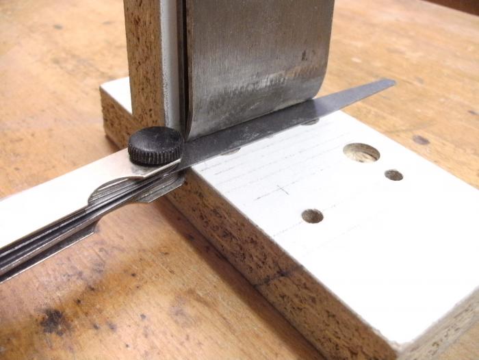

hier meine Einstellvorrichtung für den Spanbrecher
Bild 1: Halterung mit Magneten
Bild 2: Hobeleisen mit Spanbrecher und Fühlerlehren
Vorteile:
-günstig
-schnell
-exakt
-reproduzierbar
Gruß Georg

wenn ich Bild 2 richtig interpretiere, dann liegt das Hobeleisen an der senkrechten Leiste Deiner Vorrichtung an und wird von den Magneten festgehalten, der einzustellende Spanbrecher davor.
Ich sehe aber an Deiner Vorrichtung keine Aussparung für die Spanbrecherschraube und damit auch keine Möglichkeit, den Spanbrecher festzuschrauben. Könntest Du bitte noch erklären, wie Du das machst, denn die Einstellhilfe als solche erscheint mir sehr genial!

so wie ich das sehe, ist die vertikale Platte gerade so hoch, dass die Schraube daüber bleibt und sie daher problemlos angezogen werden kann.
Bleibt nur noch das Problem, dass oft beim Anziehen der Schraube die beiden Teile gegeneinander verschoben werden.

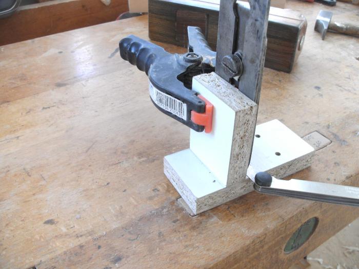

Das Problem, dass sich beim Zusammenschrauben von Spanbrecher und Hobelmesser diese gegeneinander verschieben habe ich durch 2 Maßnahmen deutlich reduziert.
Zum Ersten fixiere ich das Hobeleisenpaket zusammen mit der Vorrichtung durch eine Klemmzwinge siehe Bild 1
Bild 1: Hobeleisenpaket mit Klemmzwinge fixiert

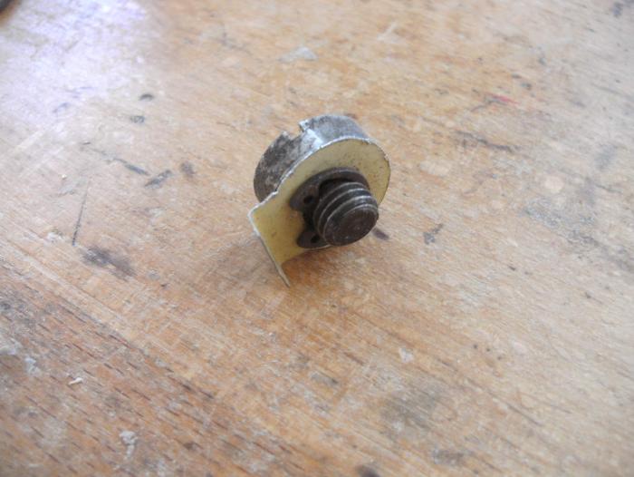

und zum Zweiten habe ich eine Unterlagscheibe unter die Befestigungsschraube gelegt, um die Reibungskräfte zu reduzieren siehe Bild 2.
Bild 2: Unterlagscheibe mit Nase unter der Befestigungschraube
