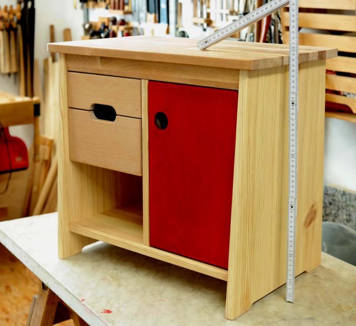

Enkeltochter Paula (fast schon 2) bekommt zu Weihnachten eine Kommode zum Ein- und Ausräumen, Schubladen fallen lassen, draufklettern- was man so macht in dem Alter. Höhe des Möbels nur 49 cm:
Ich habe das Ganze so ein bißchen als Übungsstück und zu meinem Vergnügen gemacht, dass der Aufwand doch recht hoch ist, weiss ich. Alles außer Längs- Aufschneiden und Bohren ist Handarbeit. Korpus Kiefer- Leimholz 18 mm, Platte Buchenleimholz 18mm, keilgezinkt. Schubladenfronten Buche, Schubkästen und Türblatt 9mm Birke Multiplex. Schubladenböden 6mm Birke Multiplex, Rückwand 6mm Buche Multiplex. Man nimt halt was man hat und kriegen kann.

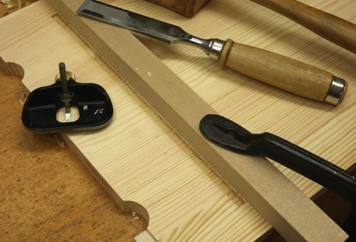

Korpusverbindungen Nut und Feder, Nuten mit Stecheisen und Grundhobel:

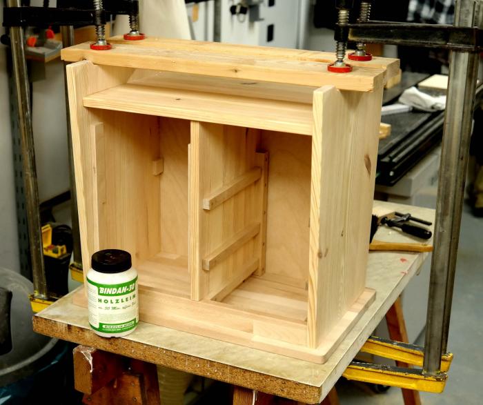

Aufleimen der Platte auf den Korpus. Man beachte den Leim (mit besonders langer Offenzeit), er ist mir unentbehrlich.

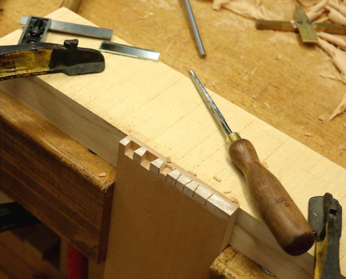

Schwalben für die den kleinen Schubkasten in Multiplex. Kein Problem. Ich habe vor etlichen Jahren mich mal in diesem Forum dahingehend geäußert, dass Schwalbenschwänze und Multiplex ja wohl nicht zusammenpassen. Inzwischen bin ich da toleranter ;-)

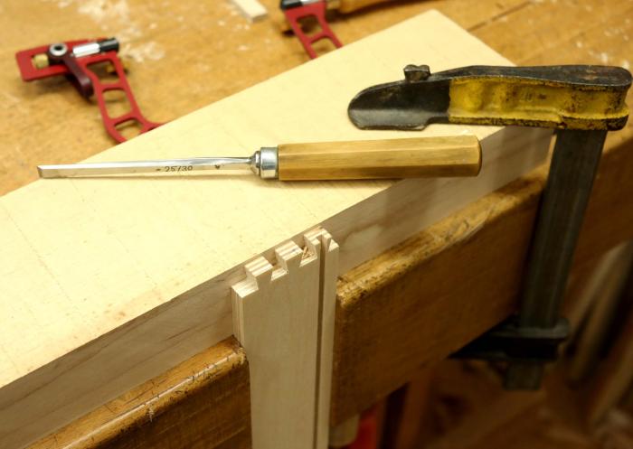

Zinken für den halbverdeckten Schwalbenschwanz an der Blende des großen Schubkastens. Einziges Problem: Alles sehr klein. Aber geht.

Das hast Du fein gemacht, Friedrich.
Auch dass Du der Versuchung widerstanden hast, die Miniatur einer "Erwachsenen-Kommode" zu bauen, gefällt mir besonders. Das Möbel ist sehr kleinkindgerecht und -ganz wichtig- hat auch kräftige Farbe. Kinder mögen das. Die handwerkliche Verarbeitung lässt sich dadurch rechtfertigen, dass es gleichzeitig ein Übungsobjekt für den Opa war :-)

Frage zum Leim: Welche Offenzeit hat er denn?

@ Rolf: Für den Leim (Bindan 30) ist eine Offenzeit von 30 Minuten angegeben. Tatsächlich hat man erheblich mehr Zeit als üblich, die Teile einzupinseln und auszurichten, und erspart sich so viel Stress bei etwas umfangreicheren Verleimungen. Ich finde das sehr angenehm.
@ Volker: Da ist schon was dran, Multiplex geht ordentlich auf die Eisen. Ich hatte vor einiger Zeit als erstes Probestück einen Schuhputzkasten aus Birke Multiplex, gezinkt, gemacht, das ging ganz gut. Jetzt dieses Möbel mit Multiplex anderer Herkunft und offenbar andersartiger Verleimung: Es war teilweise heftig. Nach wenig Abrichtarbeit auf der Stoßlade konnte ich am (Fritsche-) Eisen des Bestoßhobels die Leimfugen abzählen, wirklich. Das Eisen des Nuthobels (Nuten für die Schubladenböden) sah unter der Lupe aus als wäre Sand in den Leimfugen gewesen. Auch beim Putzen der Schubkästen war schon zu merken dass die Schneiden nicht so lange halten wie sonst. Bei den Stecheisen (zum Nachschneiden des Zinkengrundes) habe ich eine etwas steilere Mikrofase (35 statt 30°) angebracht, dann ging es.
Natürlich sind das alles keine wirklichen Schäden und weil das Schärfen bei mir sehr schnell geht, kein Problem. Aber geärgert hat es mich und ich würde bei Wiederholung eher kleine Massivholzbrettchen anfertigen und dann zinken.
