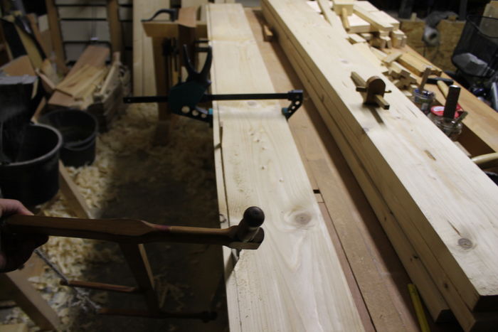

ich bin gerade dabei, ein Doppelbett zu bauen. Das wird ausnahmslos mit Handwerkzeugen geschehen. Es erfordert dann aber auch, daß ich 4 Bohlen von 2,12 m Länge gewissermaßen auftrennen muß (ich will sie von 20 auf 18 cm sägen). Es handelt sich um Fichte, die ich auf 36 mm Stärke gehobelt habe.
Leider ist meine Technik beim Fäusteln noch nicht gut und so habe ich bei meinem ersten Testschnitt über 2,12 m sage und schreibe 21 Minuten gebraucht, jedoch mit kleinen Pausen, um einen Keil ein- und nachzusetzen. Wie schnell seit ihr, wenn Ihr solche Schnitte ausführt? Ich habe gemerkt, daß, wenn man gleichmäßiger sägt auch deutlich schneller wird. Mal sehen, wie sich die Sache entwickelt, denn ich will morgen die übrigen 3 Bohlen sägen.

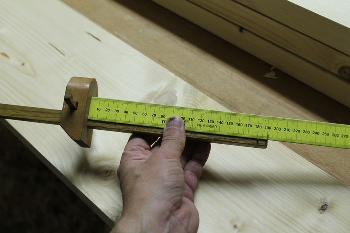

Anreißen mit Streichmaß auf 18 cm

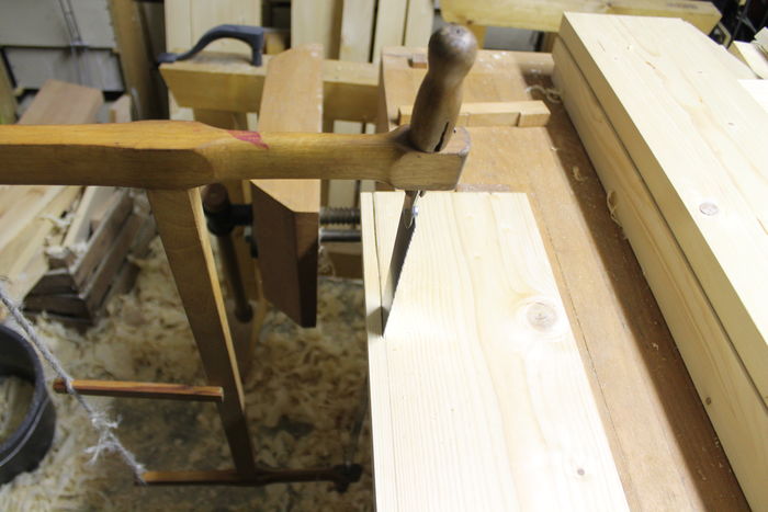

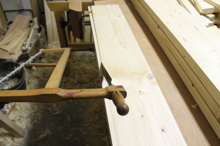

Anschneiden der Bohle:

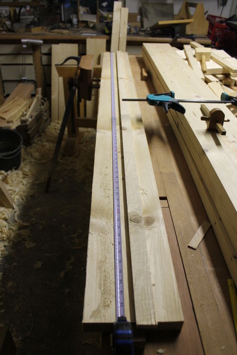

Sportlich Fäusteln:
Fertig nach 21 Minuten

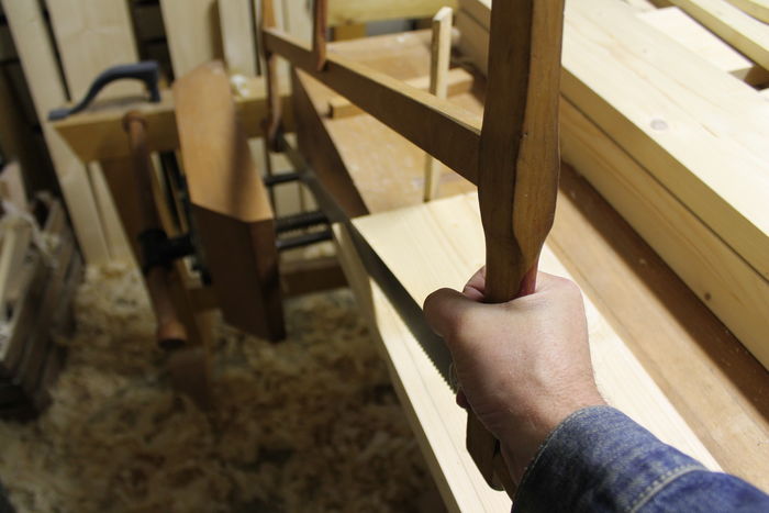

@ Meine bisherige "Technik" - die habe ich hier her (5. Bild von oben):

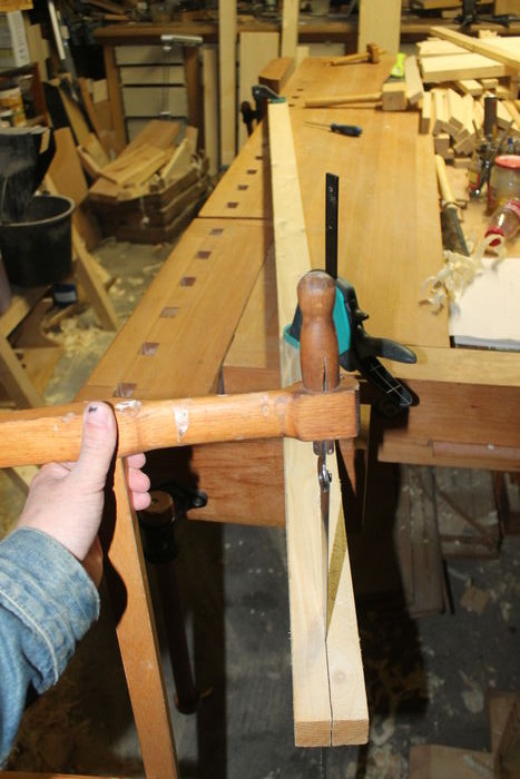

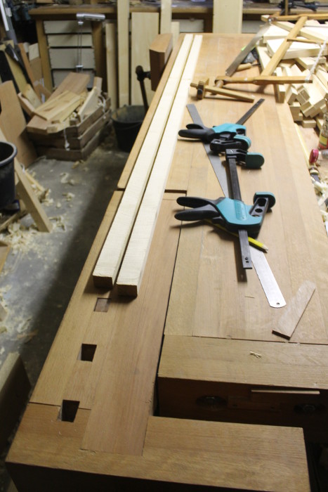

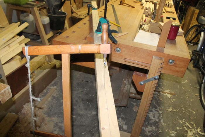

Es war nicht nur ein Test, Für unser entstehendes Doppelbett benötigen die Seitenzargen auch Ablageleisten für die Lattenroste. Also habe ich die hergestellt. Dazu nahm ich eine untermaßige Dachlatte, 38x58 mm, habe sie angerissen.
Zuvor habe ich meine 5mm-Säge noch mit 2 Feilenstrichen geschärft. Sie war nicht stumpf, aber ich wollte zumindest 2 meiner Fehler aus dem ersten Experiment nicht mehr machen. Die Schränkung habe ich für dieses Experiment belassen, hätte den Schnitt aber dadurch noch beschleunigen können.
Die Dachlatte konnte ich selbstverständlich nicht wie die Bohlen auf die Hobelbank spannen, also mußten Einhandzwingen ihren Dienst versehen. Sicher keine optimale Lösung, denn bei meinem Versuchsaufbau entstanden natürlich Schwingungen, die das Ergebnis beeinflußt haben - aber sei's drum.
Dann habe ich erst einmal mit der richtigen Technik probiert und gemerkt,
1. Die Säge ließ sich wesentich besser führen,
2. Der Kraftaufwand war nicht so hoch
3. Der Schnitt war besser zu steuern
4. und die Geschwindigkeit schien höher zu sein
5. Ich brauchte die Säge nicht mehr so breit fassen und wegen des deutlich geringeren Kraftaufwandes war die Arbeit insgesamt viel angenehmer.
Hier mein Probeaufbau für den 2. Testschnitt:

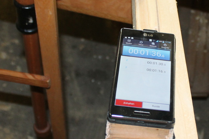

Nach dem Probeschnitt habe ich eine Teststrecke von 50 cm auf der Latte gekennzeichnet, die Handystoppuhr aktiviert und los ging es.
Hier bleib die Uhr stehen:
Zeit 1Minute 16 Sekunden und ich mußte den Keil nach ca. 30 cm nachsetzen, weil sich der Sägespalt geschlossen hatte.
Habe dann die Latte gedreht und das Werk vollendet.
Die Testwerte sind mit dem vorherigen Experiment durchaus vergleichbar, denn das Holz war nahezu gleich dick. Der 2. Versuchsaufbau war selbstverständlich suboptimal, aber dafür war die Säge etwas schärfer.
Wenn ich einschätzen sollte, wieviel der Verbesserung auf die Technik und wieviel auf die Schärfe entfallen, würde ich 80 zu 20 für die Technik ansetzen.
