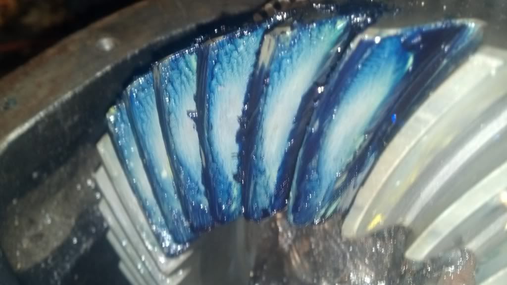

Re: Machinist's Blue - Prussian blue....
[In Antwort auf #141400]
.... Berliner Blau.
http://de.wikipedia.org/wiki/Berliner_Blau .... siehe http://i595.photobucket.com/albums/tt38/CSbauer/IMG_20131005_202207_852_zps275d181c.jpg
Nicht zu verwechseln mit... http://de.wikipedia.org/wiki/Prussian_Blue_%28Duo%29
-g-
