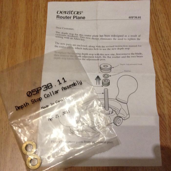

Daniel Baum / DaBa
Beiträge: 231
Ergänzung *MIT BILD*
05P38.01 bzw. 05P38.11
Gruß Daniel

Hei Daniel,
bei Lee Valley ist der Artikel 05P38.11 nicht mehr zu finden. Ich werde auch aus Deinem Bild nicht schlau. In der Tüte erkennt man zwei Messingscheiben mit mir unklarem Sinn. Die aktuelle Lösung des Tiefenstopps sieht doch ganz anders aus, mit einem schwarzem Tiefenstellring mit Messingschraube. Magst Du Deinen Umbausatz mal näher erläutern?
Danke und Gruß, Philipp

@ Philipp:
Das sind die beiden Kontermuttern vom alten System. Die werden dann nicht mehr gebraucht.
