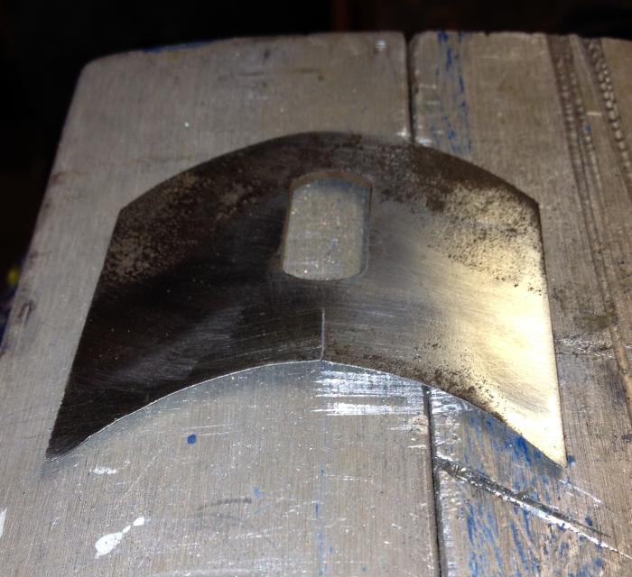

Hallo liebe Leute,
im Moment stehe ich ein wenig auf den Schlauch, denn ich bin dabei einen alten Zughobel, Schinder, Ziehmesser (wie immer man so'n Ding auch nennt) aufzuarbeiten. Ich bin nur etwas ratlos, weil ich nicht weiß, wie ich das Messer schärfen soll. Ich habe zwar die ganze Tormek-Geschichte in der Werkstatt stehen, finde aber keine passende Vorrichtung um das Messer auch vernünftig zu schärfen. Freihändig traue ich mir das nicht zu! Vielleicht hat einder der Experten (Friedrich?) einen Rat?
Liebe Grüße aus HH
Udo

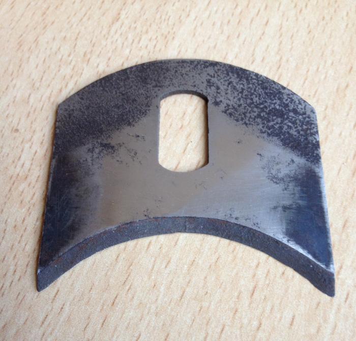

Hallo und herzlichen Dank für die vielen fachmännischen und hilfreichen Ratschläge. Mit eben diesen Tipps ausgerüstet wollte ich nun frisch ans Werk gehen und es hätte sicherlich auch geklappt, wenn ich nicht das Eisen mit ein wenig zu viel Kraft im Schrubstock eingespannt hätte. "Knack" sagte es und das Eisen war im Ar..... und ich könnte mich in den selbigen beißen, aber seht selbst. Ja, und nun ist alles zu spät und der Zughobel kann in die Tonne. Ein Jammer......
Vielen Dank für die Hilfe und es hätte alles gut werden können, wenn nicht.......
Trotzdem liebe Grüße aus HH
Udo
