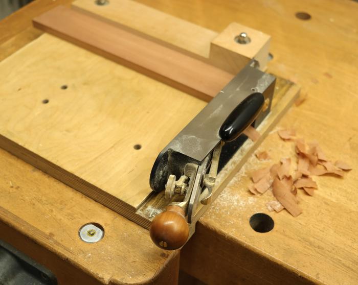

meine aktuellen Probleme beim Bestoßen von Nadelholz mit dem LN #9 (s. alter thread) haben mich nachdenken lassen, ob ich mir das so auf Dauer antun muss. Da sind die Bestoßhobel von LN und LV verlockende Alternativen (nein, ich will keinen selbst bauen) und zwar, weil sie ein schräg eingebautes Eisen haben. Es ist einfach eine allgemeine Erfahrung, dass sich Hirnholz "skew" besser hobeln lässt. Mein Glaube an die Überlegenheit der BU- Hobel für solche Zwecke lässt mich auf den Veritas schauen.
Wenn ich mir den aber ansehe, dann hat er einen Griff hinten. Mein #9 hat dagegen den "hotdog", das ist ein Griff in der Mitte, mit dem ich den Hobel schiebe und gleichzeitig gegen das die Führung der Stoßlade und das Werkstück drücke. Die linke Hand ist am Werkstück und schiebt das gegen den Hobel. Ich hab mal ein Bild gemacht (ohne Hände):
Auch wenn ich versuchsweise mit meinem LV- Flachwinkel - Putzhobel auf der Stoßlade gearbeitet habe, habe ich den in der Mitte gefasst, nicht am Griff.
Frage: Wie ist das mit einem Bestoßhobel mit Griff (aber ohne Griffmöglichkeit in der Mitte!). Ist da ein ausreichendes Andrücken gegen das Werkstück überhaupt möglich? Reicht dazu der schwenkbare Griff aus?

Wenn man sich die Videos von Lee Valley Tools bzw. Popular Woodworking zu diesem Hobel auf youtube ansieht, wird empfohlen, eine zusätzliche Leiste an der Stoßlade anzubringen, damit der Hobel geführt wird bzw. ausreichend "an das Werkstück angedrückt" wird. Das kommt wohl nicht von ungefähr.

Alex hat recht. Hier ein Link zu Derek Cohens Vergleichstest von Stanley #51, LN #51 und Veritas Bestoßhobel. Er schreibt, dass diese Art von Bestoßhobeln nur mit einer Lade funktioniert, die eine seitliche Führung hat.

Mal im ernst. Das mit dem "Fase oben" Hobel in der Stoßlade würde mich auch reizen. Ich habe aber jetzt einen LN mit Fase unten. So schlecht sind die auch nicht. Bis es den Veritas gab, waren die das Maß der Dinge. Mit dem Griff hinten hast Du Recht. Damit "verzieht" es den Hobelstoß gerne. Bei meiner - derzeitigen - Stoßlade habe ich deshalb auch eine Führungsschiene angebracht. Ich meine, bei Deiner ist auch eine dran? Die verhindert das "verziehen" an sich ganz gut - sie muß halt passen; d.h. darf kein Spiel haben.

den Veritas Bestosshobel habe ich und benutze ihn auch regelmäßig. Das ist natürlich der reinste Luxus. Aber sehr angenehm. Der Hobel mit seiner Stoßlade ist in einer Ecke meiner Werkstatt immer einsatzbereit. Ich habe vorher mit dem Bevelup Jack von Veritas bestoßen, da ist der neue Bestosshobel schon eine wesentliche Verbesserung. Er taucht viel leichter in den Schnitt ein und ich habe auch den Eindruck, dass er die sauberere Oberfläche hinterlässt. Eine Laufleiste an der Stoßlade ist notwendig, da der Hobel am hinteren Griff gefasst wird. Dann läuft er aber auch sehr leicht und präzise. Die größere Auflagefläche tut hier sicherlich einiges dazu. Ja, auch bei diesem Hobel ist mir der Griff eigentlich zu steil. Da die Stoßlade aber auf Küchenarbeitshöhe ist, geht das.
