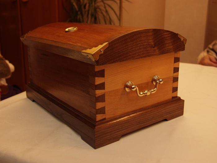

Die Erfahrung mit Zeder habe ich auch schon gemacht.... riecht gut aber zum Stemmen... gibt nur eins: Werkzeuge müssen SUPERSCHARF sein.
Nach jeder Verbindung nachschärfen bzw. abziehen.
Anbei das Resultat von damals... wenn Du genau hinschaust, siehst Du, daß die Ränder der Zinken nicht ganz perfekt sind.

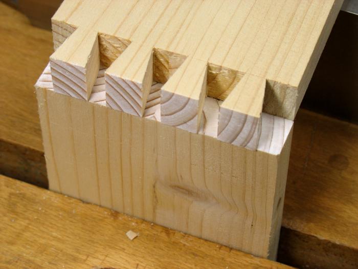

Zeder kenne ich nicht, ich vermute aber mal, dass die sich ähnlich verhält wie anderes Nadelholz. Am schlimmsten ist schlechte (grobjährige) Fichte, Baumarktqualität, aber auch damit geht es. Allerdings ist das Zinken sehr viel mühsamer als bei Laubhölzern mit gleichmäßiger Struktur.
Scharfe Stecheisen heisst: Rasierfähig. Darunter geht es hierbei nicht.
Der Zinkengrund sollte mit der Laubsäge vorgesägt werden. Ins Volle zu stemmen, führt aber bei Nadelholz immer zu heftigen Ausbrüchen, die tun richtig weh. Die verbleibenden 2 oder 3 mm bis zum Riss steche ich- handgeführt, nicht mit dem Hammer- schichtweise weg, dabei das Werkstück senkrecht eingespannt und mehrmals umgedreht so dass man abwechselnd von beiden Seiten zur Mitte hin arbeitet, beim letzten Durchgang findet die Schneide den Riss (der mit einem schneidenden Streichmass hergestellt ist). Wenn es hinsichtlich Ausbrüchen gar nicht gehen will, nehme ich ein Schrägstecheisen.
