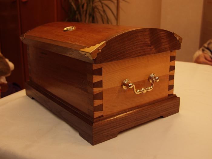

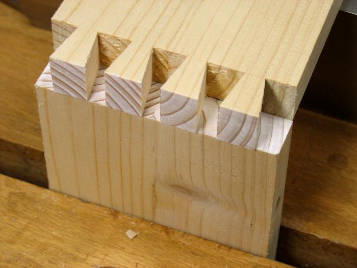

Die Erfahrung mit Zeder habe ich auch schon gemacht.... riecht gut aber zum Stemmen... gibt nur eins: Werkzeuge müssen SUPERSCHARF sein.
Nach jeder Verbindung nachschärfen bzw. abziehen.
Anbei das Resultat von damals... wenn Du genau hinschaust, siehst Du, daß die Ränder der Zinken nicht ganz perfekt sind.
