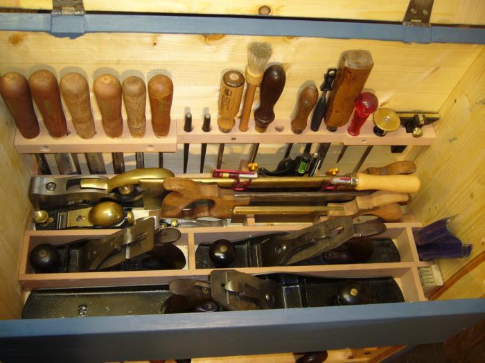

Guten Abend!
heute hat Chris Schwarz ja mit einem Blogeintrag von sich reden gemacht, über den man sehr geteilter Meinung sein kann. Seinen Humor finde ich nur bedingt lustig.
Aber sonst lese ich seine Blog, seine Artikel und Bücher gerne und lasse mich gerne von seinen Projekte inspirieren. Vor allem sein Buch The Anarchists Tool Chest mochte ich sehr und so eine traditionelle englisch/amerikanische Werkzeugkiste möchte ich auf jedenfalls einmal bauen! Der Umfang des Projektes schreckt mich aber noch etwas und so mir kam sein Artikel in Popular Woodworking, über sein Dutch Tool Chest gerade recht.
Der Aufwand ist überschaubar, die Bauzeit auch und meine Hobel rosten nicht mehr so stark in meiner ungeheizten Werkstatt.
Hier ist es:

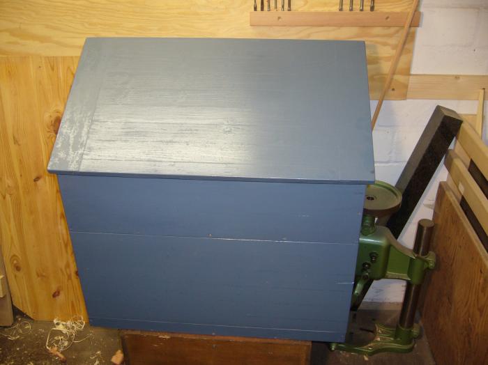

Der Korpus ist aus Leimholz aus dem Baumarkt entstanden, in Ermangelung anderer Quellen. Unten ist er gezinkt, sonst verleimt und geschraubt.
Der Deckel ist mit Bread Board Ends (weiß jemand wie das auf Deutsch heißt?) gegen das Verziehen stabilisiert, was bisher auch gut funktioniert.

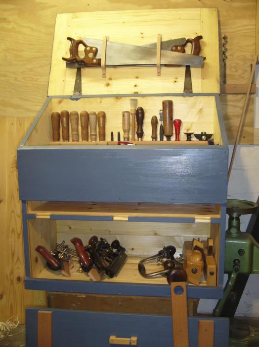

Was noch fehlt sind 2 kleine Schubladen im Mittelfach.
Mir gefällt es und ich arbeite gern daraus. Außerdem hilft es mir meine Werkzeuge aufzuräumen wenn ich aufhöre zu arbeiten.
Nur leider ist es schon zu klein für meine Handwerkzeuge, so dass es wohl doch noch eine Englische Werkzeugkiste geben wird.

schöne praktische Kiste hast du da gebaut. Auch noch gerade so groß, dass man die wohl noch alleine tragen kann. Die Sägen im Deckel sehen gut aus.
Mir sind diese Leisten unter dem deutschen Begriff Hirnleisten geläufig. Uwe Adler hat dazu mal eine schöne Dokumentation geliefert: http://woodworking.de/cgi-bin/forum/webbbs_config.pl/md/read/id/57292/sbj/tischplatte-aus-eschenholz/

ich finde die Dutch Kiste`` nicht gut:.
- Sie ist sperrig,
- Sie nutzt in deiner Raumaufteilung nicht das Innere aus, dh viel umbauter Raum.
- Es ist viel dickes Material verbaut. 12 mm Multiplex reicht für eine Kiste aus!
- Du kannst sie in deiner Werkstatt nicht da hinbringen, wo du sie brauchst.
- Sie ist schwer transportabel.
- Wenn sie auf dem Boden steht, ist sie ergonomisch ungünstig.
Im Grunde ist es eine Schiffszimmermannskiste und in ihrer Form nicht mehr zeitgemäß.
Ich mache dir keinen Vorwurf.
Wenn ich Geld und Arbeit investiere muß es so sein, dass ein Projekt auf meine Ansprüche zugeschnitten ist, den jetzigen Zustand vollauf bedient, aber auch noch Platz für zukünftige Aufgaben/Zukäufe bedienen kann.
Die Kritik an den Projekten des Autors ist, dass sie nicht genug durchgeplant sind. Es sind Kopien aus der amerikanischen Tradition. So eine Dutch Tool Chest passt auf einen Planwagen, aber auch hinten in einen Golf ? Gleiches Grundsätzliches klang schon in dem Trööt über die Roubobank an und nicht nur von mir.
Hr Schwartz ist sehr beschlagen und und erzählt vieles mit gutem Stallgeruch. Aber ob sich der DTC auch in seiner Form in einer professionellen Werkstatt machen würde?? Ich habe da meine Zweifel. Wenn man die zu kaufenden Werkzeugkisten die nicht aus Plastik ( Sys... ) sind betrachtet, gibt es viele interessante Systeme. Alle sind kleinteiliger und oft koffermäßig organisiert. Eine gut organisierte Kiste ist die Schlaumeier oder die Mobilobox 63 Classic. Die kann man auch noch alleine in den 3 Stock schleppen. Da habe ich bei DTC meine Zweifel.
Dies ist auch der Grund, wieso ich Werkzeugschränke ablehne. Alles sollte so organisiert sein, dass ein möglichst reibungsloser und effizienter Arbeitsablauf möglich ist, dh mobil. Ist es mit dieser Kiste nicht ! Das Handwerkzeug sollte möglichst nah am Arbeitsplatz gut organisiert schnell zur Hand sein.
