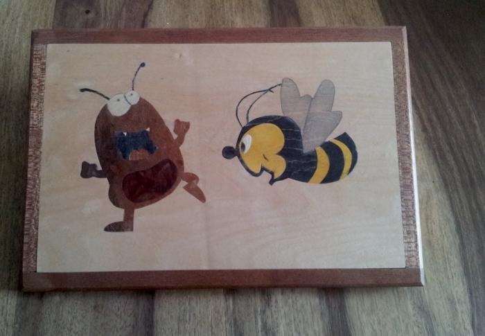

kleines Bilderrätsel, na wer errät welche Namen wohl daheim wohnen ? ;)
Das Schwarze sowie das Gelbe Furnier wurde mit Wasserbeize durchgebeizt.. Vielleicht inspiriert das ja jemanden zu etwas ähnlichem ;)
Viele Grüße Floh ;)

ich versuch's mal, das könnten Floh & Maja sein. Intarsien und Einlegearbeiten möchte ich auch irgendwann noch mal ausprobieren.

fast ;) ich kanns dir nur raten. Habe jetzt einen großen Stapel Furniere gekauft und freue mich schon auf die nächsten Projekte.
Da ich beruflich viel unterwegs bin und meine Werkstatt auch nicht direkt daheim ist, habe ich so die Möglichkeit auch im Hotelzimmer dem Holzwerken nachzukommen ;)
Man wird zwar ab und zu etwas entgeistert angesehen, wenn man mit einer riesigen Kiste voll Furnier auf sein Zimmer stapft aber es ist zehn mal beruhigender als Hartz 4- TV *G*

das Türschild ist ja recht nett. Wie groß ist es?
Was mich besonders interessiert: Welche Beizen hast Du für welche Furniere verwendet und wie lange hast Du diese behandelt?
Ich bekomme hier in Österreich bloß Beizen in verschiedenen Holztönen, vielleicht kannst Du mir da mal einen Rat geben.
Schönen Gruß Jörg

das Brettchen ist ca 25x 15 cm .
Das verwendete Furnier ist ne gute Frage, ich hab keine Ahnung was das war.. Für Ahorn deutlich zu weich aber sehr sehr hell in der Farbe..
Die Beizen waren alles Wasserbeizen von Clou die kriegt man hier überall als Pulver. Das Pulver wird in heißem Wasser aufgelöst. Ich habe das Furnier dann direkt in die heiße Beize gelegt und dort über Nacht liegen lassen.
Das Furnier hat sich dabei fast vollständig durchgefärbt ;)
Viel Erfolg
Gruß Floh

ich tippe mal auf Flohrian und Sabi(e)ne. ;-)
Das mit dem Beizen von Furnier ist eine sehr gute Idee, dadurch erschließt man sich ganz neue Möglichkeiten.
Sehr schöne Arbeit, gefällt auch mir auch als Art der ausgeführten Einlegearbeit wirklich sehr gut!
