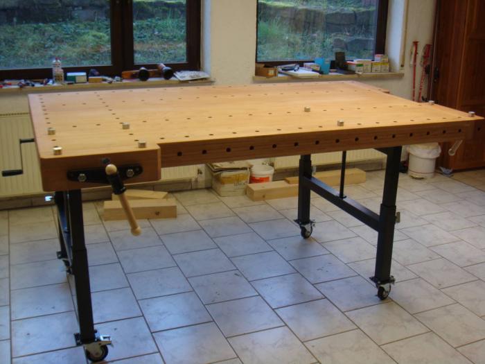

Re: Wie hoch ist Eure Hobelbank? *MIT BILD*
[In Antwort auf #134970]
nach mehreren Anläufen mit verschiedenen Werk- und Hobelbänken habe ich nun
eine höhenverstellbare Variante, die mir die meisten Rückenschmerzen erspart und
fast immer eine ideale Arbeitsposition ermöglicht.
Höhenverstellbereich: 30 cm
Im Bild ist die maximale Höhe eingestellt.
Elmar
