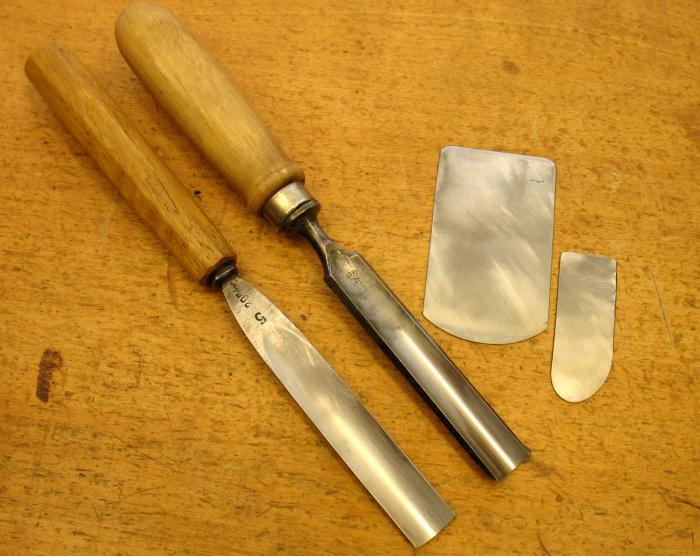

Re: Zieh-Schabhobel
[In Antwort auf #134925]
Servus Friedrich!
Hast du für deinen Kochlöffel ein gekröpftes, ein gebogenes oder
ein gerades (wohl eher nicht) Hohleisen verwendet?
Danke im Voraus und beste Grüße
Axel
Servus Friedrich!
Axel

- Beiträge: 3208
Doch, doch, gerade Eisen! *MIT BILD*
[In Antwort auf #134946]
Hallo Axel,
ich habe auch zwei gekröpfte Hohleisen, die mag ich aber gar nicht- weil sie sich nicht gut schärfen lassen und deshalb nie richtig scharf sind. Zum Kochlöffelaushöhlen nehme ich gerade Eisen, die Höhlung ist so flach da geht das. Ich habe Dir mal meinen kompletten Werkzeugsatz (Eisen und Ziehklingen) fotografiert:
Mit dem rechten Eisen (Schneide stärker gekrümmt) kann man vorarbeiten, dann geht es etwas schneller.
Hallo Axel,
