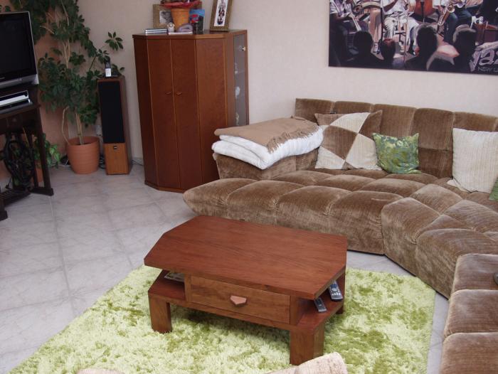

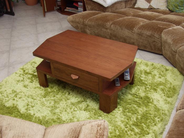

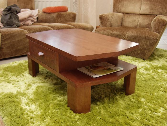

Es war nun doch mehr Arbeit als gedacht - selbst nach Planung mit Sketchup täuscht man sich zuweilen hinsichtlich des Arbeitsaufwandes.
Hauptherausforderung bei diesem Projekt war für mich das Furnieren (Trägermaterial 30mm MDF), Beizen und anschließende Oberflächenbehandlung.
Der Grund warum ich selbst furniert habe, ist der, daß ich keine 30mm starken, fertig furnierten Platten mit Ami-Kirschbaum bekommen konnte.
Den Aufwand, eine 19mm mit 10mm zusätzlich aufzudoppeln wollte ich mir sparen - nun ja, der Aufwand für das Furnieren und Oberflächenbehandlung
war am Ende höher, daher würde ich das nächste mal doch eher fertig furnierte Spanplatte verwenden.

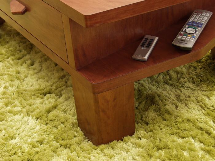

Die Füße allerdings waren für mich nur mit MDF herstellbar, wegen des 24er Radius an der Eckkante. Dieser ließ sich durch das MDF hevorragend per Hobel
und Schleifpapier hervorragend von der Ecke der Platte auf den Fuß "übertragen", da das MDF ja in jeder Richtung gleich gut bearbeitbar ist. Mit Spanplatte wäre das sicher nicht
so einfach zu machen gewesen.
Kurze Beschreibung
- 0,6mm Ami-Kirschbaum Furnier, verleimt mit Express-Weißleim (auf Furnier und Träger per Schaumrolle aufgebracht und vollständig getrocknet), Bügeleisen und Furnierhammer
- Untere Platte mit Multliplex-Zargen versteift (gegen Durchängen)

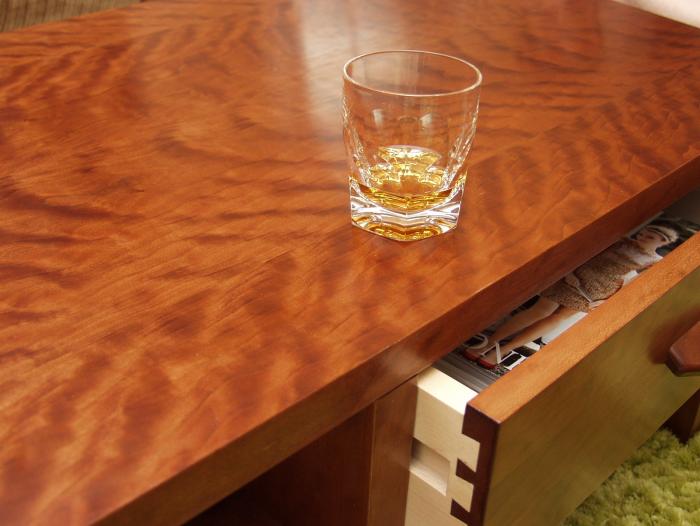

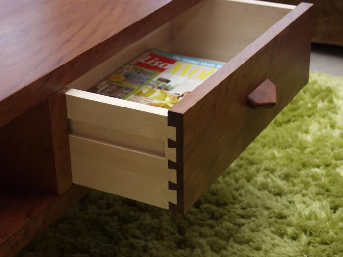

- Schubladenfront aus Ami-Kirsche Massiv (von Hand gefügt und gehobelt)
- Schubladenkorpus aus Buche Leimholz keilgezinkt 19mm
- Schubladenführung Buche-Korpus auf Buche-Leiste (mit Teelicht gewachst)... ich wollte einfach keine 30mm hohe Metallführung an dieser kleinen Schublade sehen.
- Handgefertigte, halbverdeckte Zinken (ca. 15 Übungs-Stücke, bis ich mich getraut habe, die Massivfronten zu "riskieren")
- Griffe aus Kirschbaum massiv
- Oberflächenbehandlung mit CLOU Schnellschleifgrund, 6 Schichten, mit 000er Stahlwolle geschliffen.
- Der gesamte Tisch ist zerlegbar und an keiner Stelle verleimt
- Ziemlich schwer, ca. 35kg schätze ich.
- Der Tisch wurde passend zu den vorhandenen Möbeln entworfen.
- Eckradien per Kopierfräser und Schablone gefräst.

vielen Dank für die Vorstellung Deines Tisches. Ich hätte sooo gern Bilder von der Entstehung gesehen.
Vor allem das Furnieren finde ich spannend. Halbverdeckte Zinken sind ja Meisterklasse!
Und nun ein Satz, den eigentlich Franz K. abonniert hat: Handwerklich sieht das von hier aus alles
sehr, sehr gut aus, aber mein Geschmack ist das nicht. Aber passt der Tisch zu den vorhandenen Möbeln,
ohne Frage!

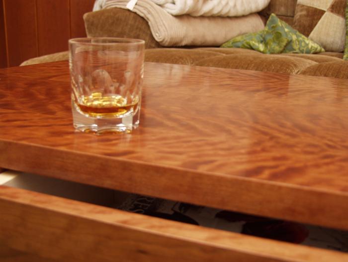

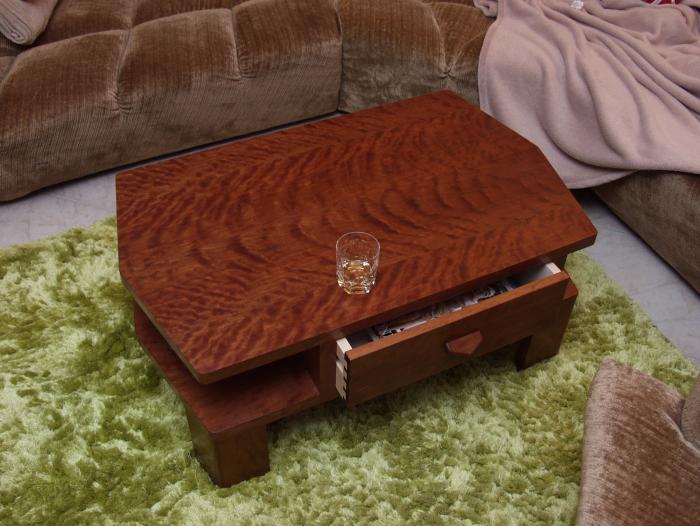

Anbei noch ein kleines Update: Leider hat das Furnieren mit Weißleim auf der Deckplatte auf Dauer nicht gut funktioniert. Die Fugen haben sich mit der Zeit geöffnet. Der Grund dürfte wohl sein, daß der Weißleim schrumpft. Komischerweise nur bei der
Deckplatte - der Rest des Tisches ist einwandfrei.
Also habe ich mir eine fertig-furnierte Platte besorgt, diese mit 10mm Spannplatte aufgedoppelt und dann noch die Kanten furniert. Dadurch, daß die Oberfläche jetzt perfekt glatt ist, konnte ich wieder mit Clou Holzsiegel und Naßschliff arbeiten.
Und ich bin echt begeistert - die Oberfläche ist besser als bei jedem gekauften Möbel, daß wir zuhause haben. Spiegelglatt und etwas seidenmatt.
Der Ablauf war wie folgt:
- Anfeuchten und nach trocknen kurzer Schliff mit 240er und Schwingschleifer
- 3 mal Beizen mit Glitzi-Schwamm
- 2 Schichten Holzsiegel als Grundierung
- Erster kurzer Naßschliff um die Staubeinschlüsse zu beseitigen
- 3. und 4. Schicht Holzsiegel mit jeweils anschließendem Naßschliff mit 1200er (mit Kork-Klotz)
- Endbehandlung mit Chrom-Politur. Durch deren relativ grobes Schleifmittel (für eine Politur) entsteht der schöne, seidenmatte Glanz.
Auch gefält mir die Maserung der fertig furnierten Platte außerordentlich gut... muß wohl ein spezieller Furnier-Schnitt sein (Riegelschnitt??). Auch wenn der Rest des Tisches und unserer Anderen Möbel in ruhigerem Schnitt gestaltet sind.

Der Tisch fügt sich gut in die Umgebung ein und scheint den Sofanutzern den Zugang nicht zu versperren.
Mich interessiert, wie Du die Rundungen furniert hast. Hast Du spezielle Umleimer genommen?
Thomas Matuschak
Beiträge: 251
Re: Projektvorstellung: Furnierter Wohnzimmertisch
Für die Rundungen habe ich ganz normales Furnier genommen, 0,6mm Stärke. Das ist bei dem relativ großen 25mm-Radius kein Problem.
