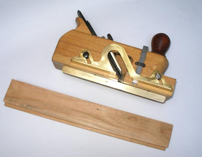

es sieht so aus, dass bei den Howal Hobeln häufig die Anschläge fehlen.

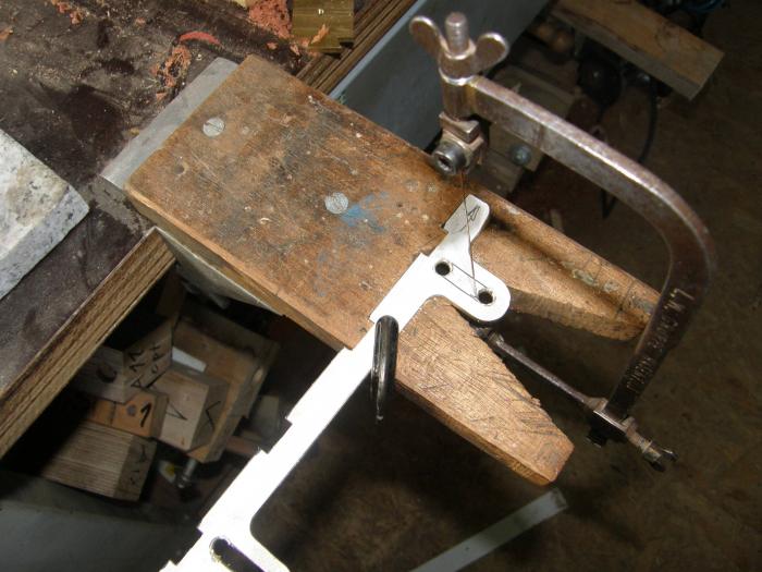

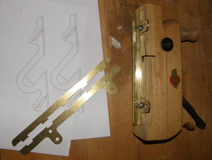

Da ich für meinen eigenen Grathobel so einen Anschlag herstellen musste, habe ich mich erstmal an den Anschlägen für den alten Falzhobel versucht.
Ich zeichne gerne erst auf Papier, probiere die Grösse aus und klebe dann das passende Papier auf das Metall.
In diesem Falle 3 mm Messingblech.
Auch 3 mm Blech kann man mit der Laubsäge aussägen.
Die Einzelteile habe ich mit einer Schwalbenschwanzverbindung verbunden und diese anschliessend hart verlötet.
Der Hobel funktioniert.
Um ihn zu verbessern mache ich vieleicht noch ein passendes Eisen aus D2 Stahl und der Vorschneider muss auch noch gehärtet werden.

Hallo Gerd, da hast Du aus dem alten Howal aber ein Schmuckstück gemacht! Klasse.
Hast Du die langen Strecken auch mit der Laubsäge ausgesägt?

ich habe nur die Langlöcher mit der Laubsäge ausgeschnitten, die langen Strecken mit einer Bandsäge.
