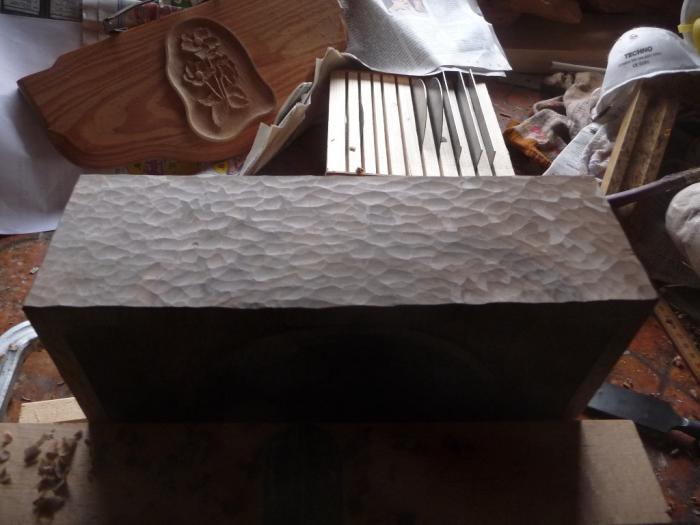

Das erste Bild zeigt meinen Arbeitsplatz, eine 8mm Holzschraube hab ich von hinten in das Holzteil eingedreht, so kann ich in jeder gewünschten Stellung arbeiten.
Bild 1

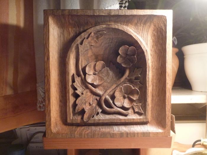

Das nächste Bild zeigt schonungslos jede Spanabnahme, ich werde an einigen Stellen noch etwas nacharbeiten, die kleinen aderförmigen Linien an den Blättern hab ich mit dem 11er Eisen gemacht, an dem ich fast den ganzen letzten Montag gearbeitet habe, es hat sich aber gelohnt, so kleine Schnitte gefallen mir immer wieder gut.
Als ich damals vor drei Jahren anfing, hab ich auf dem Rohling zuerst eine Skizze gezeichnet, hab dann an etwa 12 Stellen Bohrungen mit einem 5mm Bohrer angebracht, die Tiefe hatte ich vorher an der Kachel ausgemessen, so will ich Zukunft nicht mehr vorgehen, die Bohrungen schienen mir viel zu tief, musst aber beim Nachmessen die Richtigkeit feststellen, ich hab nun einige Bohrungen wieder mit einem Holzpropf verschlossen, ich wäre wesentlich zu tief gekommen, je tiefer es geht, je schlechter kommt man mit den Eisen bei, mit geraden Eisen hätte es tiefer nicht sein können, da stochelt man nur noch rum und bekommt keine gute Fläche.
Die Pfeil-Werkzeuge unterscheiden sich gerade bei den kleinen Eisen, z.B. das 11er Eisen hat die Form wie ein U, mit seitlich langen Schenkeln, andere Hersteller haben eher eine kleine Rille, ist vielleicht leichter zum schleifen, hat es aber Schnitt ist mir die längere Form eindeutig lieber.
Bild 2

eine schöne Arbeit, die du hier zeigst. Den Hintergrund finde ich persönlich etwas unruhig.
Die Blätter sehen sehr glatt aus und auf der Hintergrundfläche sind viele Schnittkanten zu sehen.
Das kann aber auch am Licht liegen.........

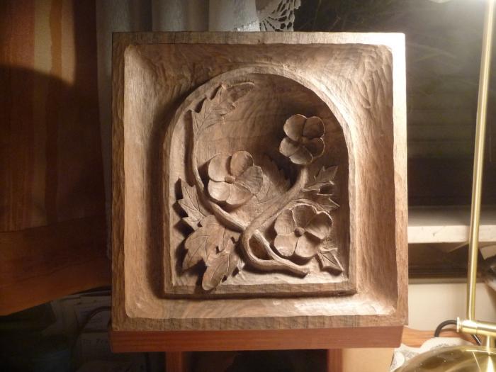

Es freut mich, dass mein Teil gefallen findet, ich hab es heute mir noch mal vorgenommen, die Seiten mussten noch vom Hobelbild befreit werden, das Datum wurde hinten noch eingefräst, und nach dem bei dem Foto die unschöne Struktur so deutlich zum Vorschein kam, hab ich die äußere Partie noch mal nachgeschnitten, ja und dann hab ich mit Livos-Öl das Teil gestrichen, meine Frau war gerade anwesend, als ich den ersten Pinselstrich tat, schon erstaunlich wie so plötzlich die Maserung viel deutlicher zu Tage dritt.

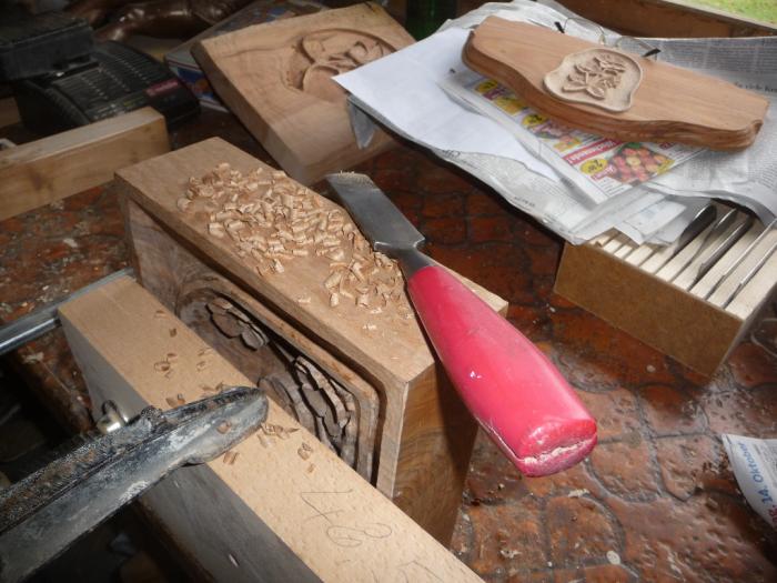

Mit meinem umgeschliffen Stechbeitel bearbeite ich die vier Seiten, mit diesem Eisen hab ich schon viel solcher Arbeiten getan, als ich am Anfang meiner Holzarbeiten meine Gartenhütte baute, hatte ich diesen Beitel oft in Gebrauch, so oft dass eines Tage das Heft aus Kunststoff aufbrach, da ich den Stahl als gut schätzen gelernt hatte, schliff ich das Eisen um und es ist nun mit der Form eines meiner meistgenutzten Eisen.
Bild 1

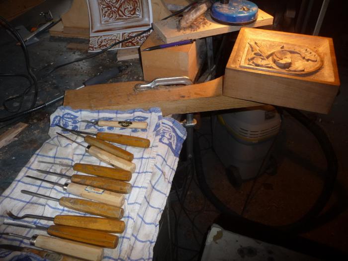

Die fertige Bearbeitung einer Seite.
Bild 2

Ich hab zum Vergleich das Bild von gestern noch mal dazu gestellt, ich hab mir Mühe gegeben, das Bild sollte jetzt einheitlicher sein.
Bild 4

jetzt ist das Bild mit dem nachgearbeiten Hintergrund viel stimmiger. Sieht wirklich sehr schön aus.
Ich finde, dass man ruhig die Schnitte sehen sollte, aber in Maßen.
