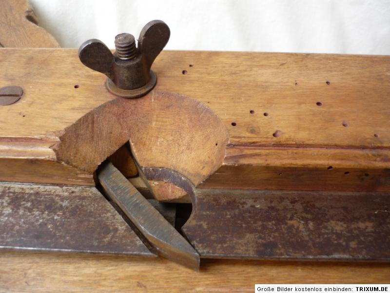

4. ich brauche für mein nächstes Projekt meinen Nuthobel, blos mir kommt daran komisch vor dass die Schiene links um 1mm höher ist als die vorderne
bei einem weiteren Nuthobel von mir einem neueren Steiner ist dass daselbe blos dort ist die Schiene hinten noch höher,
verstellen kann man sie nicht hab ich schon probiert, ist dass normal, denn ich muss dass Eisen weiter hinausschauen lassen als die hintere Schiene, und ich denke die Spanabnahme wird dann zu groß

4. Erfahrungswerte kann ich nicht beisteuern, aber ofenbar hat der Hobel ja so funtkioniert. Eine Nut fange ich an der entfernten Seite an und arbeite mich langsame zurück. Da würde mich eine zu starke Span abnahme kaum stören.

bei meinem Nuthobel (vom Trödelmarkt) sind beide Schienen in gleicher Höhe. Vielleicht ist der Hobelkorpus verzogen?
