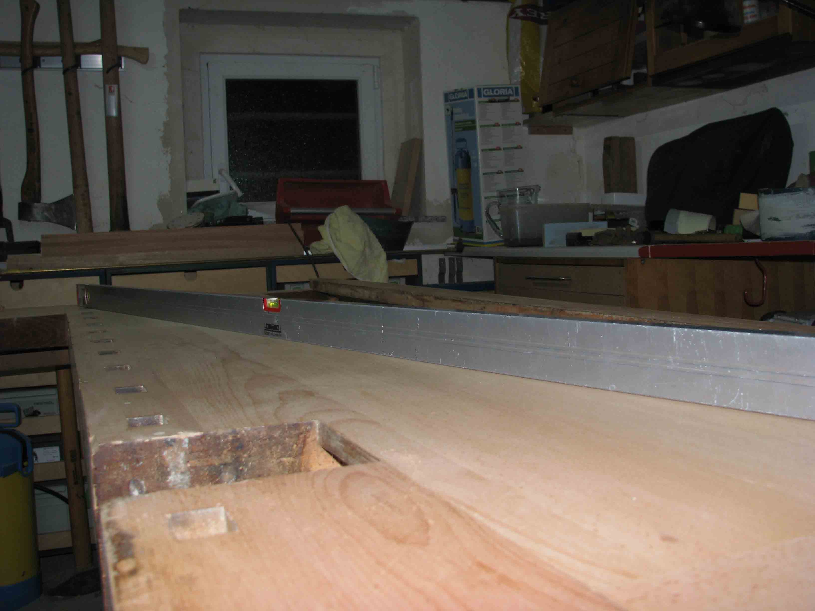

vielen Dank für die Hinweise. Nachdem ich heute beim Hausherr im Laden war und mir ein SunTiger besorgt habe, um die Scharten aus den Eisen zu schleifen, bin ich gleich in den Keller gegangen und habe mal diagonal nachgemessen. Unter der lose aufliegenden 2-Meter-Wasserwaage konnte ich in keinen 2/10 mm Blattstreifen der Fühlerlehre durchschieben; im Bereich der Vorderzange ging der 5/10 Streifen nicht durch.
Anbei auch ein paar Bilder zur Illustration (hoffentlich klappt es):
DAs Bild ist etwas groß gerate, sorry, aber man sieht rechts einen kleinen Spalt, wo das 5/10 mm-Blatt nicht durchpasst.

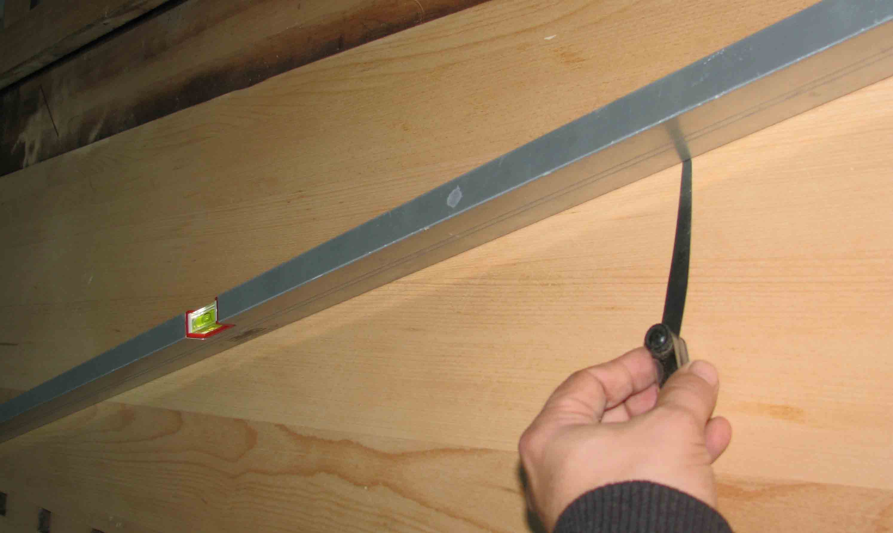

Hier wie ich messe (leider auch ein bißchen zu groß):
Ich weiß, die optimale Messmethode ist das so nicht; eigentlich bräuchte man ein Haarlineal in 2,5 Meter Länge, aber welcher Hobby-Bastler hat so etwa schon?

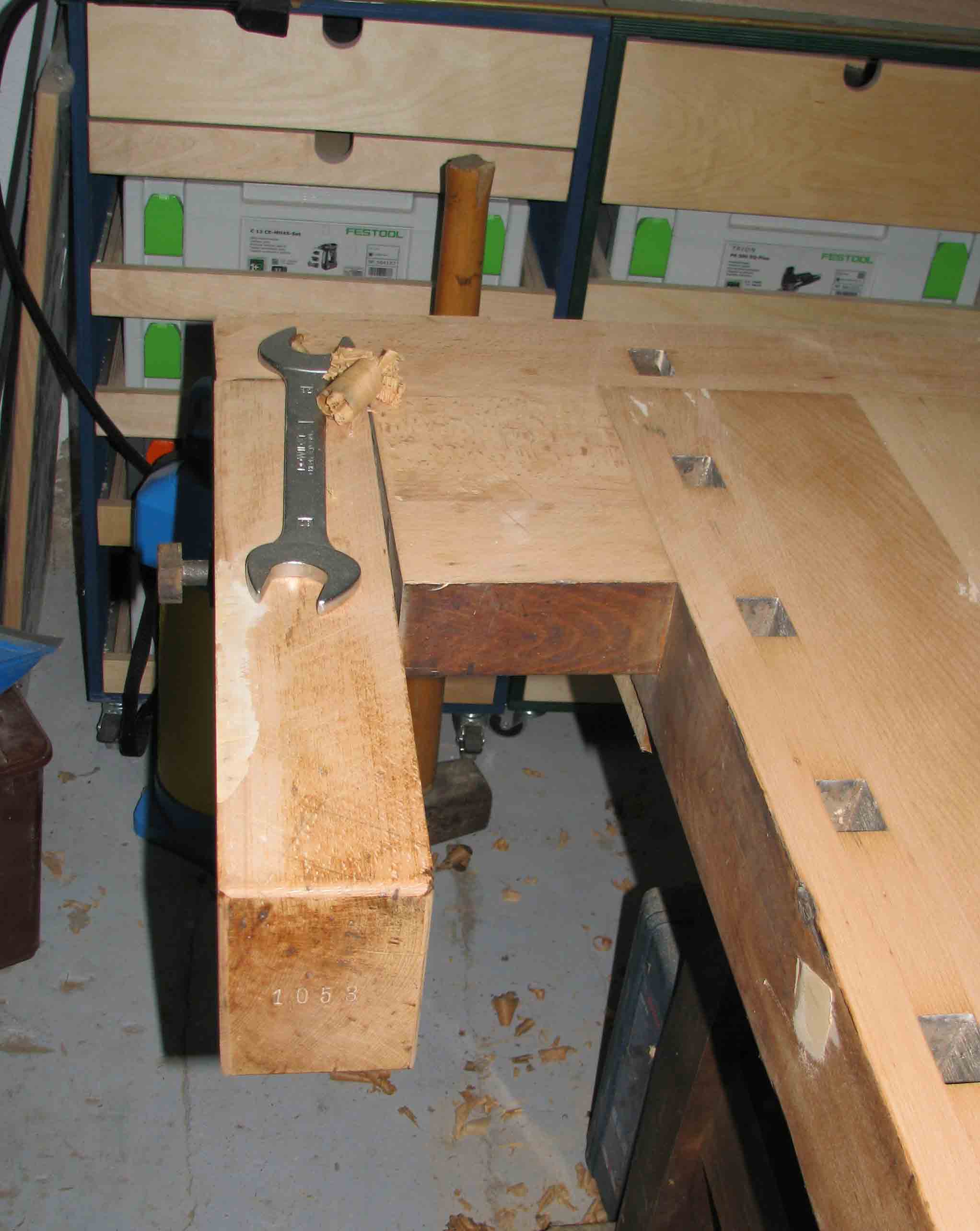

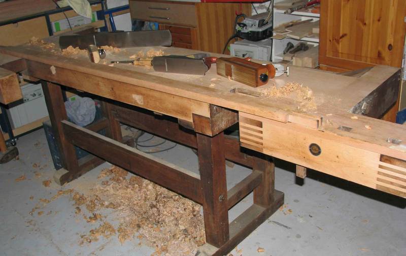

Und dier die Bank im ersten Test beim Hobeln der bankeigenen Abschlussleiste. Übrigens das dunkelbraune Geschmiere auf dem Bankgestell war überall auf der Bank - sie war eigentlich schwarz, leider habe ich kein Bild davon.
So und jetzt komme ich auf den Ursprung meiner Frage zurück: Die Vorderzange.
Macht es Sinn die in eine "normale" Vorderzange umzubauen; ich bin auch etwas verunsichert ist das auf dem Bild eine französische oder eine deutsche?
Das Problem beim Umbau, dürfte das Bankgestell ein wenig im Weg sein.
Betse Grüße
Chris
