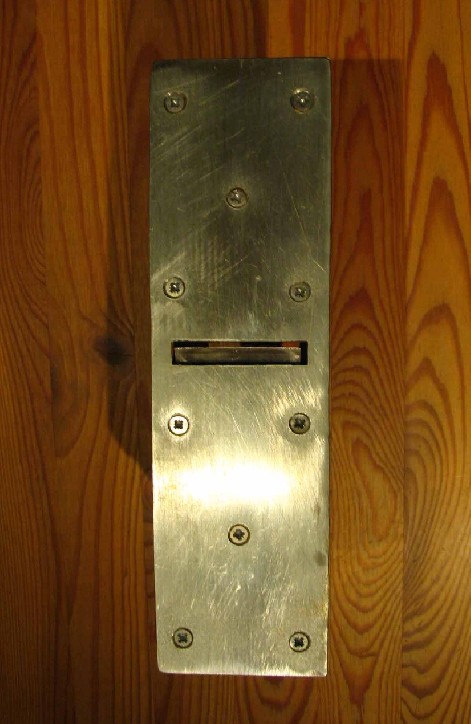

Re: Ulmia Hobel Metallsohle
Hallo David,
mit dem Modell von Ulmia habe ich noch nicht gearbeitet.
Habe aber mittlerweile zwei ältere, ganz normale Hobel mit einer Sohle aus Stahlblech "nachgerüstet". Das ist nicht schwierig und vieleicht kostengünstiger als eine Neuanschaffung.
Stahlblech besorgen und zuschneiden; bis etwa 1,5 mm läßt sich übliches Stahlblech noch mit der Blechschere zuschneiden. Wenn Du stärkeres Material wünschst, gleich vom Flaschner oder Schlosser auf Maß schneiden lassen, mit der Eisensäge dauert das sonst ein wenig und ist doch recht mühsam.
Löcher für Schrauben bohren und senken, Sohle aufschrauben und das Maul anreißen und ausbohren/-feilen; das Ganze noch etwas gefälligt verputzen - fertig.
Arbeitszeit wenn das Material vorhanden ist, ca. eine 3/4 Std. (inkl. Abrichten der Holzsohle). "Besohlen" klappt natürlich auch mit Messing.
Die Stahlsohle macht den Hobel widerstandsfähiger bei gröberer Beanspruchung (häufiges Anfasen, Einpaßarbeiten, Plattenmaterial oder auch holz"fremdes" Material).
Daß ein Holzhobel mit Metallsohle sinnlos geworden ist, mag ich bezweifeln, da mir die hölzerne Variante unter Baustellenbedingungen wesentlich geeigneter erscheint, als die komplett aus Metall. Ganz abgesehen von den persönlichen Vorlieben.
