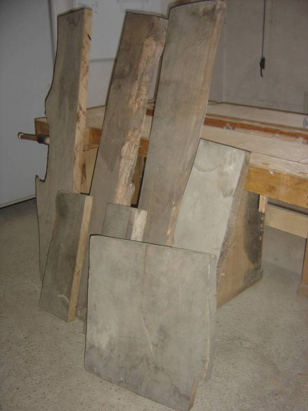

Ausgangsmaterial waren solche Eichenpfosten und Stücke die schon jahrzehnte in der Scheune und Werkstatt lagerten. Es sind nicht alle auf dem Bild. Da das Material am Ende knapp wurde mußte ich auch Stücke mit Ästen und wildem Wuchs verwenden.

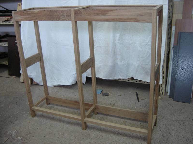

Der Rahmen. Es zeigte sich, dass ich mit sehr gut geschärften Hobeleisen wenig Probleme beim hobeln hatte, aber bei der Herstellung der ganzen Schlitz- und Zapfenverbindungen hatte ich schon Probleme mit dem zähen und faserigen Holz.
Hier sieht man auch die wilde und zum Teil schon dunkelbraune Maserung, die ich an der Front verbaut habe.

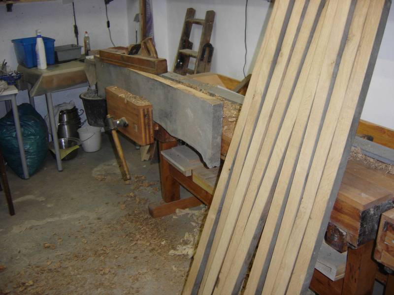

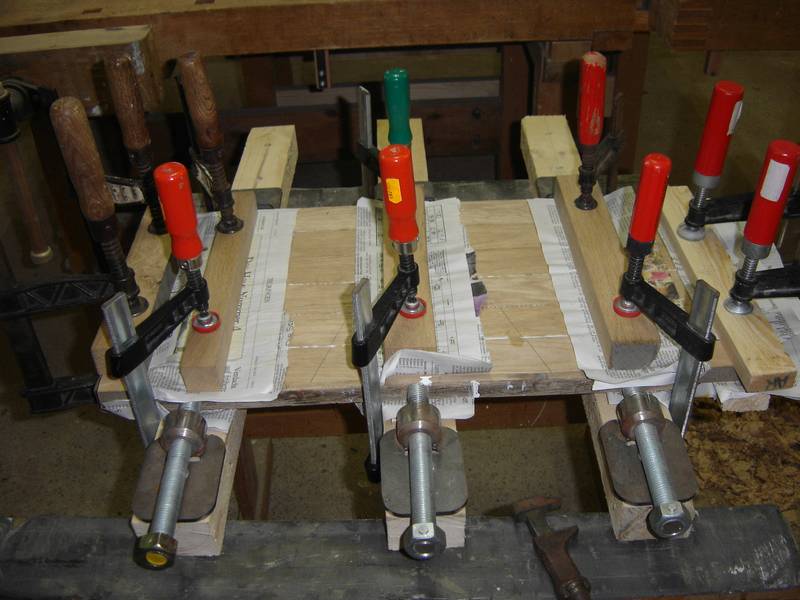

Leimholzherstellung

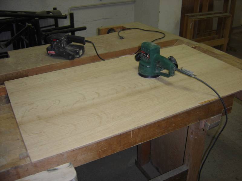

Die Rückwand besteht aus zwei Teilen, 5mm Sperrholz beidseitig furniert.

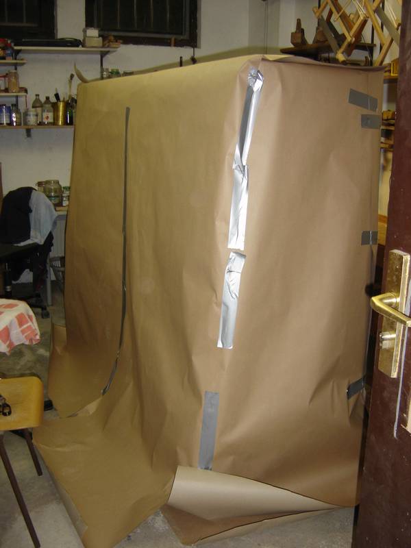

Unterm Zelt. Um das Regal habe ich aus Leisten ein Gestell gebaut, dann alles mit Folie Umhüllt und luftdicht abgeklebt. Da ich mal gelesen habe, dass Tageslicht die Verfärbung beeinflusst, habe ich nochmal alles zusätzlich mit Packpapier eingepackt. In drei Schälchen habe ich 200 ml 25%igen Ammoniak verteilt, an drei Stellen Öffnungen im Zeltboden gelassen und dann schnell rein das Zeug und zugeklebt. Nach 48 Stunden habe ich dann alles wieder ausgepackt.

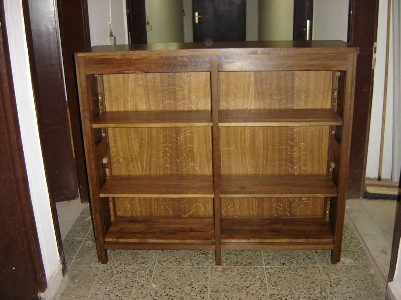

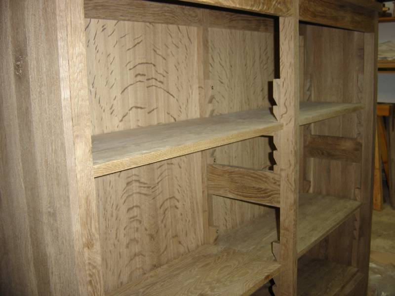

Nach dem Räuchern.

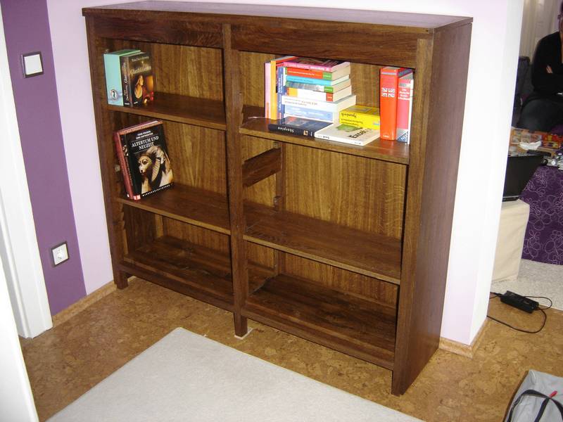

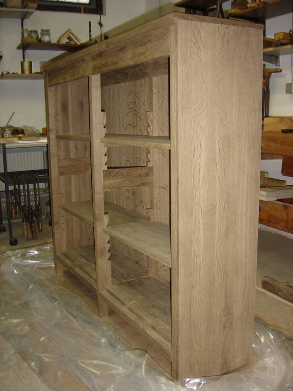

Erst war ich entäuscht und dachte, das sieht aber blass aus aber das ölen hat dann richtig angefeuert.

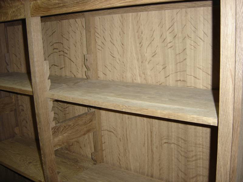

Geölt und gewachst in der Werkstatt und am Bestimmungsort beim einräumen.

das ist ein schönes Regal geworden. Den breiten Querriegel hätte ich eher nach unten gesetzt, das ist besser fürs Putzen.

Zu Deinem Teil, ein Tipp, wenn Du noch mal "räuchern" willst, nimm anstatt Packpapier ein Klarsichtfolie, dann kannst Du die farbliche Veränderung beobachten, ich muss Dir recht geben, die Verfärbung ist nicht allzu stark, ich hab dieses Verfahren einmal angewendet, ich sollte damals ein sehr altes Kreuz restaurieren, es hatte einen Strahlenkranz aus 8 kunstvoll geschnitzten kleinen Eichenholzteile, von denen zwei fehlten.

Dann kam die Überraschung, ich hing die acht Teile an einem dünnen Draht in ein großes Glas, unten etwas Salmiakgeist, oben mit einem Deckel verschlossen, die Teile hingen am Deckel.
Ich kann nicht mehr sagen wie lange ich die Teile im Glas ließ, aber die Verfärbung war schnell erkennbar, das Ergebnis hat alle überrascht, am Schluss war fast kein Unterschied zwischen neu und alt, der Auftraggeber voller Zufriedenheit.
Ist es auch Deiner Eile zuzuschreiben. dass Schrauben im Sichtbereich eingesetzt hast?
In Deiner Werkstatt kommst Du ohne Unterlegteil in der Mitte aus, in der Wohnung dagegen nicht.
Das in der Wohnung fast an jedem Stellplatz Fußleisten sind, veranlassen mich in den letzten Jahren immer eine kleine Aussparung vorzunehmen.

danke für Deine Hinweise bezüglich des räucherns. Unter dem Packpapier befindet sich noch Klarsichtfolie. Aber irgendwo habe ich mal gelesen, man soll lichtundurchlässige Folie benutzen, damit kein Tageslicht an das Holz kommt was die Färbung negativ beinflußt, deshalb das Packpapier noch zusätzlich. Das scheint ja dann nach Deinen Erfahrungen nicht zu stimmen.
