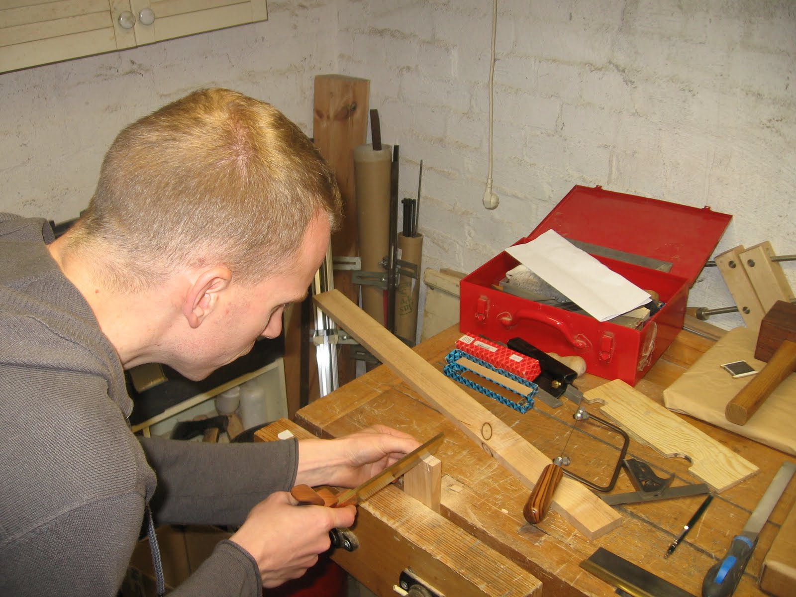

mir hat das auch viel Spaß gemacht. Vor allem auch, weil zum Schluss Ergebnisse rauskamen. Leider geht es mir immer so, dass ich das fotografieren vergesse, wenn es spannend wird. Daher habe ich keine Bilder von Euch beiden an der Kluppe. Aber vom Sägentest. Weil es ums detail geht, stelle ich die in diesem Format hier ein. Wer noch an einer langsamen Leitung sitzt, möge es mir verzeihen:
Alex beim Testen der 0,3mm (hier seht Ihr auch die getunte Grobet Laubsäge.)
Bernhard ebenfalls
Bremsen!
Das Laubsägeblatt passt.
Die beiden hübschen zusammen.
Die Fotos sind toll, Pedder
man kann jetzt genau erkennen:
- das tolle Schnittbild der 0,3 mm Säge
- das Prinzip des schräggestellten Sägeblatts der Grobet
Übrigens, Alex hat den Griff nicht gedrechselt, sondern gehobelt und geschliffen.
