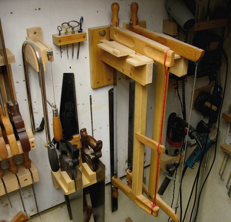

die griffbereite und dabei platzsparende und das Werkzeug schonende Aufbewahrung von Spannsägen ist in der Tat nicht ganz problemlos, und ich bin nicht sicher ob meine Lösung eine gute ist....
Ich habe meine drei Spannsägen an die Wand gehängt mit Hilfe von zwei hölzernen Winkeln, an denen rechts und links je eine Säge hängt (es ist also noch ein Platz frei). Die ganz vorn hängende habe ich für die Aufnahme abgenommen. Die mit der roten Spannschnur ist ein Eigenbau.
Hallo Daniel,

@Daniel: Danke für die Frage. Genau das treibt mich momentan auch bisschen um :)
@Friedrich: Mir gefällt deine Lösung. Evtl könnte man ja noch die Aufhängungen etwas zur Seite hin abwinkeln damit die Sägen nicht ganz so weit in den Raum ragen.
Ach ja -- hast du die Fuchsschwänze und Feinsägen bewusst mit der Zahnung zum Raum hin aufgehängt? Das kommt mir bisschen unfallträchtig vor...

- Beiträge: 3208
ich sah erst jetzt...
[In Antwort auf #127094]
die Frage an mich hinsichtlich Unfallgefahr-
also ich halte das nicht für unfallträchtig, da müßte ich schon volltrunken in der Werkstatt tätig sein. Kinder werkeln bei mir nicht, wäre es anders dann könntest Du recht haben.
Die Sägen sind so einfach direkter zu greifen und auch wieder aufzuhängen, das ist der Grund.
