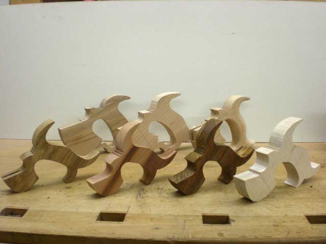

Ein Gruppenbild der letzten Wochenenden:
... und es geht weiter *BILD*
... die nächsten sind schon in Bearbeitung.

Re: ... und es geht weiter *BILD*
irgend ein ernst zu nehmender Beitrag in der Vergangeheit ging dahin, dass die Gründung einer Firma für die Herstellung von Handsägen nur zu einem führe: auf direktem Wege in die Insolvenz. Da Pedder und ich ernst zu nehmende Meinungen stets beachten, belassen wir es lieber bei der hobbymässigen "Wochenendmanufaktur" :-). Dann müssen wir auch kein Konto in der Schweiz eröffnen ...
Step-Datensätze nach Sri Lanka? Auf so einen Vorschlag würde Pedder vermutlich komisch reagieren (ich übrigens auch).
Aber: wenn jemand ein so ambitionierter Handwerkzeug-Liebhaber ist, dass er eine von uns handgefertigte Säge haben möchte, darf er sich gerne bei Pedder oder mir melden. Wir sind mit Feuereifer dabei und auch sehr gerne bereit, mal eine andere als eine Zinkensäge zu bauen.

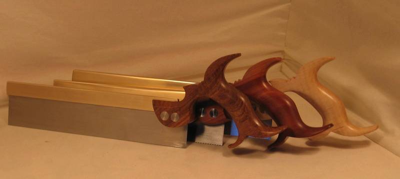

Serie *MIT BILD*
[In Antwort auf #126991]
neben den Sägen, die wir für andere Menschen machen (hauptsächlich Mitglieder dieses Forums und zweier anderer), probieren wir immer noch viel rum. Alles was wir einnehmen geht in Werkzeuge, Vorräte und Porto, viel Porto! Kiel und Kernen liegen ziemlich weit auseinander und machmal fährt eine Säge dreimal hin und her bis sie vollendet ist.
Nichts Serie, das haben wir uns abgeschminkt. Wir beraten uns intensiv mit jedem Interessenten über seine Vorlieben und seine Handgröße. Daher ist jede Säge ist ein Unikat.

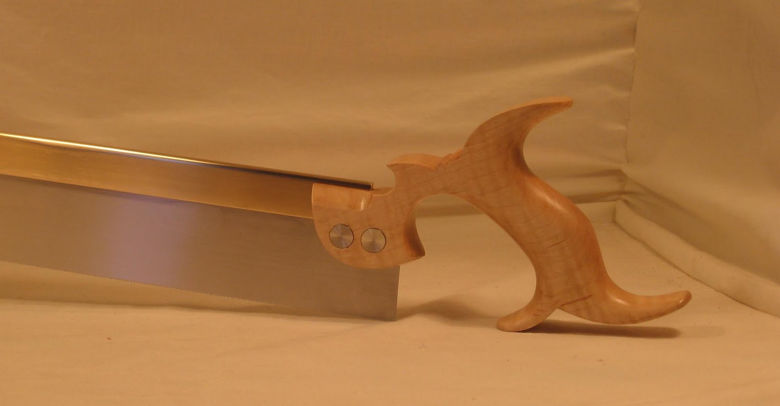

An einer dovetail saw, die für einen Kunsttischler in den Staaten ist, habe ich Sonntag den ganzen Nachmittag gefeilt. Ich wollte herausfinden, wo das absolute Minimum an Schränkung ist. Nach meinem Eindruck bei etwa 7/100mm. Das Blöde ist, wenn man das knapp unterschreitet oder noch einen Hauch mehr wegfeilen muss, dann heißt es wieder neu schränken.....
Die Rohlinge in Klaus' Bild sollen eigentlich in den Musterkoffer nach Darmstadt. Aus unserem Projekt hat Klaus einen Satz und ich eine Säge, da müssen wir ja was zum Herzeigen machen, oder?
Für diejenigen, die mehr Bilder sehen: die Pflaume und der Ahorn sind auf meinem Blog noch mal näher gezeigt.

@ Pedder: 7/100 Schränkung ist wirklich sehr, sehr wenig und sicher nur für trockenes und spannungsfreies Hartholz. Ich mache bei feinen Bezahnungen nicht unter 15/100, damit kann man dann noch alles sägen.

Lieber Pedder,
ich weiß nicht, mit welcher Kamera und Beleuchtung fotografierst, aber wenn ich Dir zum Thema Weißabgleich mal helfen kann, melde Dich einfach!
Wäre doch schade, wenn der schöne Ahorn so gelb rüberkommt.
