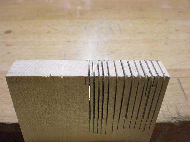

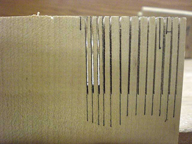

Manchmal erlebt man ja schon Überraschungen. Ich habe neulich ein Blatt 20 tpi zu Klaus gesendet. Weil ich es nicht in den Rücken montiert habe, konnte ich es nicht testen. Hier Klaus' Bilder vom ersten Test, von rechts nach links. Das meint "Sägen am Riss" oder "den Riss teilen".

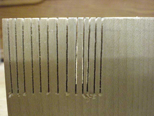

und hier die Rückseite:

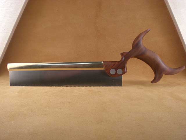

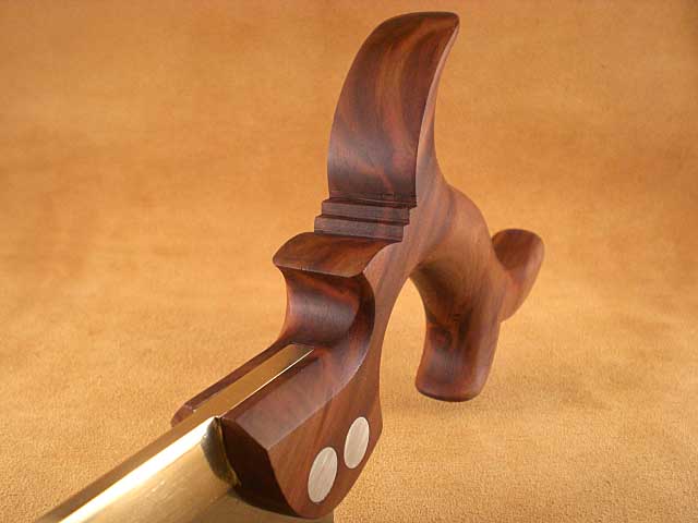

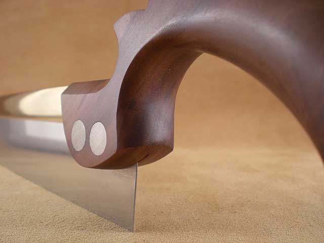

Hier die Säge dazu *BILDER*
Es ist die Säge mit dem Zwetschgengriff, der im Forum schon gezeigt wurde. Nächste Woche geht sie zu ihrem neuen Herrn und Dompteur :-)

... ist die schön!
Das ist ein grosser Wurf.

meinen herzlichen Glückwunsch! Das ist ein wahres Meisterstück. Schon das Betrachten der Bilder bereitet viel Freude - wie mag es da nur dem glücklichen Besitzer ergehen?
Wäre diese Säge 1797 in der "Tool Chest of Benjamin Seaton" gewesen, hätte der gute Benjamin vielleicht doch öfter zu seinem Werkzeugkasten gegriffen... Schöner als das Original!

(die Sägeschnitte meine ich). So sollen sie sein, ja, und dass die allerersten ein bißchen verrutschen ist normal, das geht mir genau so.
Aber, wirklich, Klaus... Gibt es tatsächlich jemanden, der dieses wunderschöne Stück zum Arbeiten benutzt oder das zumindestens vorhat? Ich habe ja auch eine Säge mit Griff von Dir, und ich freue mich immer dran wenn ich sie benutze, und das tu ich oft und gern. Aber die ist ja auch -verglichen mit dieser- noch relativ rustikal in der Machart. Wie soll das enden?

na jetzt bin ich aber erleichtert, wenn die Sägeschnitte -zumindest die letzten- Gnade vor deinen Augen finden :-)).
Im Ernst: in der Regel bekomme ich von Pedder frisch gemachte und geschärfte Sägeblätter zugeschickt, um diese mit Rücken und Griff zu versehen. Das heisst, dass die Blätter noch kein bisschen "Tuning" gesehen haben, was aber eigentlich nach Fertigstellung der Säge üblich ist. Die Qualität von Pedders Arbeit ist wirklich erstaunlich, wenn die Blätter sobald sie verbaut sind, ohne weiteres so schneiden, wie auf den Bildern zu sehen. Und das ist die Regel, nicht die Ausnahme.
Wo das enden soll? Auf gar keinen Fall in einer albernen Schatulle oder -noch schlimmer- in einer Vitrine! Im Werkzeugschrank soll die Säge ihren Platz haben, sonst nirgends. Sie sieht gut aus (ich bin vom Aussehen der kleinen Sägen ziemlich begeistert - und zwar jedes Mal, sobald eine fertig ist), noch schöner ist es aber, mit ihr zu arbeiten. Es ist genussvoll und vermittelt ein Gefühl, wie es eben nur ein Qualitätswerkzeug beim Arbeiten vermitteln kann. Daher bin ich überzeugt, dass jeder Besitzer solch einer Säge lieber mit ihr arbeitet als sie anzuschauen. So soll es auch sein.

wie gesagt, es ist keine durchgetunte Säge, sondern das ist der "Rohschliff". Allerdings fällt es bei 20tpi nicht auf, wenn man mal einen Zahn verfeilt.
