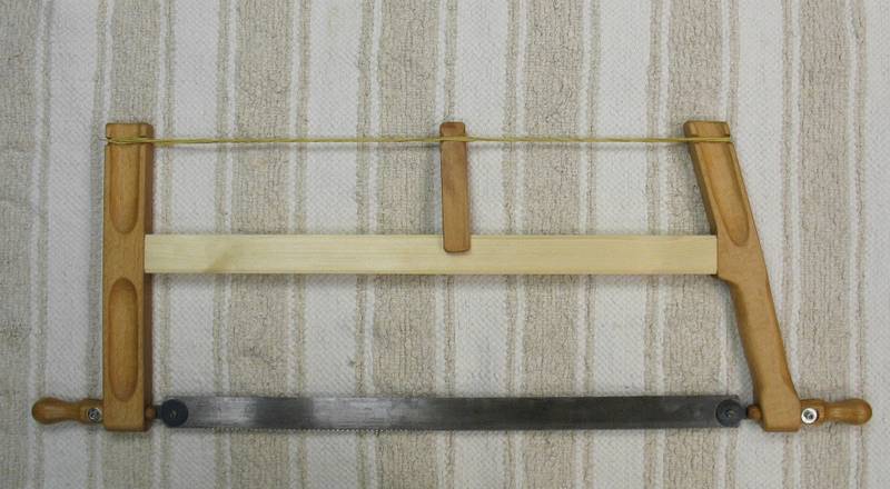

Gegenüber Fuchsschwänzen haben Gestellsägen den Vorteil, dass ein dünneres Blech verwendet werden kann, weil es durch das Gestell gespannt wird und sich daher nicht selbst stabilisieren muss.
Die Herstellung ist im Hinblick auf die Metallbearbeitung simpel, daher kann der Holzwerker sie leicht selber bauen. Selbst wer auf Fuchsschwänze und Rückensägen steht, braucht ein Gestell, wenn es an Schweifblätter geht.
Was mich an Gestellsägen stört:
Der Griffwinkel
Nach meiner Überzeugung sollte der Griff beim Sägen auf die entfernte Hälfte der Zahnlinie zeigen. Das geht mit einer normalen Spannsäge nicht, Friedrichs Eigenbau ist da die löbliche Ausnahme.
Der Schwerpunkt.
Der Schwerpunkt liegt mit bei Gestellsägen zu weit von der Zahnlinie. Wenn man die Säge leicht schräg stellt, wie im Lehrbuch vorgesehen, damit man den Riss sehen kann, muss man ständig mit dem Handgelenk ausgleichen. Das strengt unnötig an und führt zu Fehlern. Aber wer sich an dieses Instrument gewöhnt hat, mag nichts anderes mehr.

- die Säge ist kopflastig und hängt dazu im Normalfall auch noch schräg, das ist gewöhnungsbedürftig, ebenso die unglücklich steile Griffposition der üblichen Spansägen (aber da kann man leicht was Besseres bauen:
Ich benutze meine Spannsägen gern für präzise, tiefe Schnitte (z. B. beim Sägen von Zapfen), zum Absetzen und für nicht zu kleine Schwalbenschwänze, dafür den oben gezeigten Eigenbau mit einem Blatt mit 2,5 mm Teilung.

Re: Gestellsäge
bitte gestatte Anmerkungen zu folgenden Punkten:
- Das Blatt ist relativ schmal und damit auch bei tiefen Schnitten gut steuerbar
Wenn das richtig ist, bedeutet es im Umkehrschluss, dass ein Fuchsschwanz besser Spur hält. Mir fehlt da wirklich ausreichend Erfahrung mit der Gestellsäge, aber ich kann es mir vorstellen.
