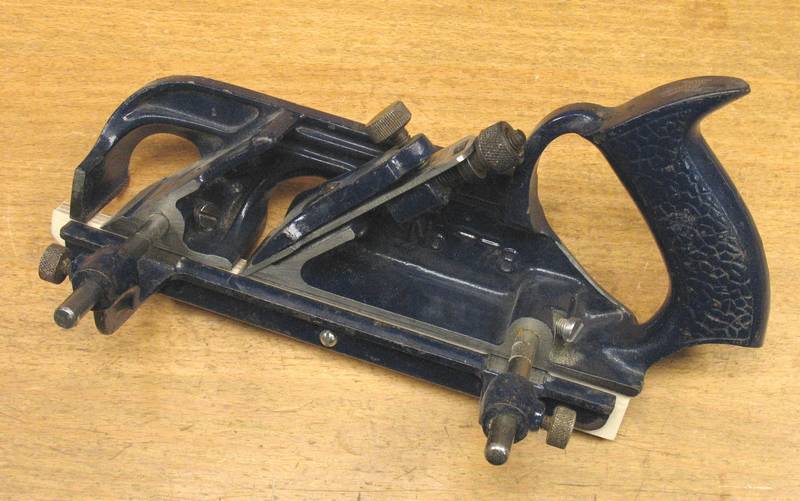

ich habe einen Record 778. Hobelt gut, ist mit der doppelten Führung des Anschlages und und der Spandickenzustellung über Spindel auch sicher besser als der ähnliche Staley 78 und dessen Nachbauten. Ergonomisch (für den Anwender) ist er quälend. Gibts nur noch antiquarisch. Wenn gewünscht, stell ich Bilder ein.

- Beiträge: 3208

Re: Falzhobel: Record 778 (mit Bild)
Hallo Philipp,
quälend ist er (für mich) weil 1. der geschlossene eiserne Griff zu eng ist und ich vorn in der Grifföffnung an eine scharfe Kante stoße (da habe ich zur Milderung einiges Eisen weggeschliffen, ahnt am auf dem Bild)und 2. ich nicht weiss wo ich die linke Hand lassen soll. Es gibt Leute die bauen sich auf die vordere Eisenhalterung einen Griff.
Du hast weiter oben den Hinweis auf Falzen quer zur Faser hinzugefügt. Habe ich bisher selten gemacht und wenn dann mit Vorsägen eines Schlitzes (am rechten Rand). Den Vorschneider des Hobels habe ich nie eingesetzt, ich trau ihm nicht und hätte keinen Ersatz wenn er verschlissen ist, er ist ja nicht nachstellbar sondern hat drei Gebrauchspositionen dann ist Schluss.
