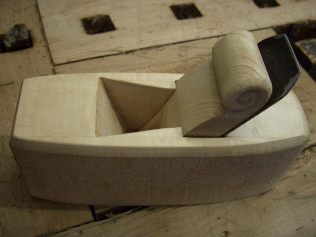

am letzten Tag des alten Jahre möchte ich meine Variante eines klassischen Coffin-Smoothers vorstellen:
Zunächst einige Daten. Der Hobel ist knapp 20cm lang, 7cm hoch und aus sehr schön geriegeltem Ahornholz gefertigt. Ich habe nach zuvor gescheiterten Versuch eine Hobel aus Bubinga nach traditioneller Bauweise zu fertigen, auf die Krenov-Bauweise zurückgegriffen. Das Eisen ist ein Altes zwei Kirschen Einfacheisen aus einem Schlichthobel mit einer Breite von 1 7/8" (ca 48mm). Für den Keil habe ich Fichtenholz genommen, allerdings stellt dieser im Moment eher ein Provisorium dar. Achja, der Bettungswinkel beträgt 55°. Das Maul ist recht eng, ich habe aber keine Möglichkeit hier Zahlen anzugeben.
Und nun die Bilder, es ist ein erster Versuch und noch nicht perfekt, vor allem was das Finish angeht. Da kann ich nicht mit anderen hier gezeigten Hobeln mithalten. Aber er funktioniert bis jetzt sehr gut, was ja die Hauptsache ist.

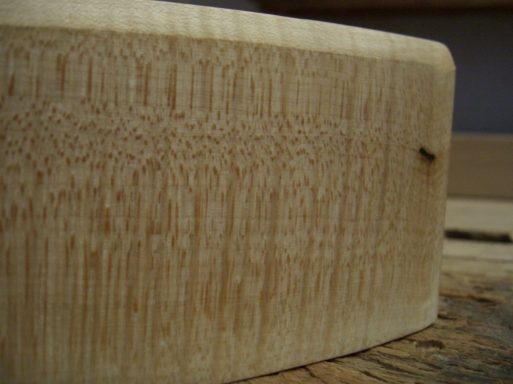

Hier sieht man die Maserung sehr gut:

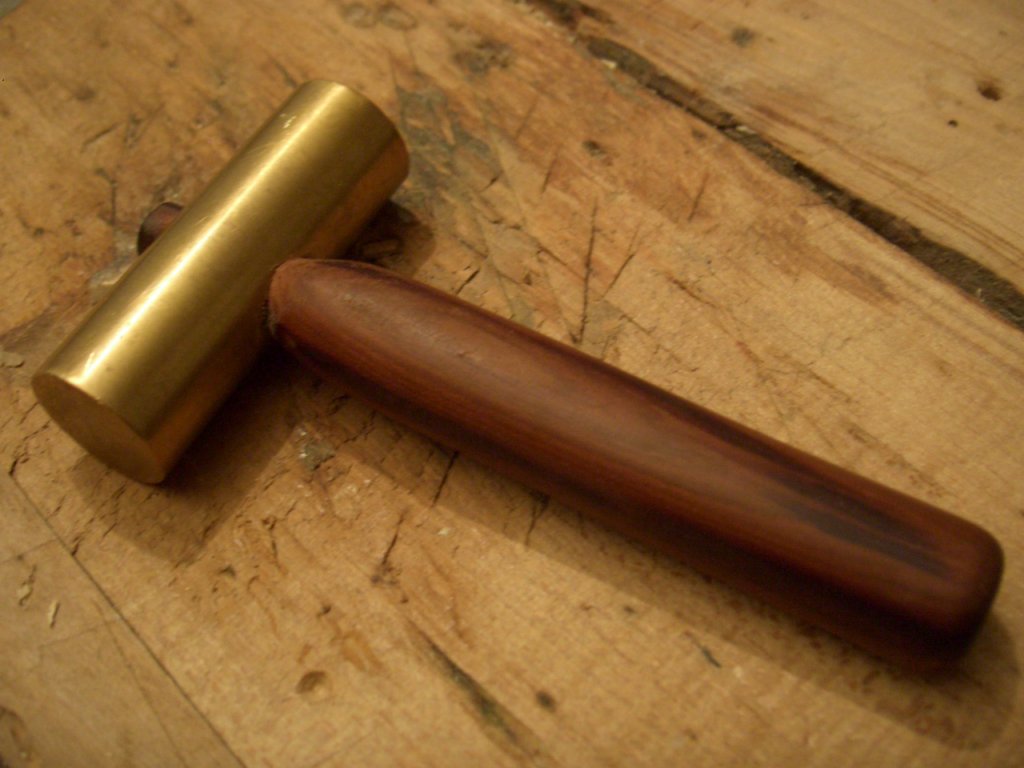

Zum Eintellen des Eisens habe ich mir schon vor einiger Zeit einen nützlichen Einstellhammer mit Messingkopf angefertigt. Der Griff ist aus Zwetschge geschnitzt:

Ein bißchen untertreibst Du ja. Er ist Dir durchaus gelungen!
Und wenn dieser Keil ein Provisorium ist, dann bin ich schon sehr gespannt auf das Nachfolgeteil!

der Hobel, insbesondere der Keil, gefällt mir sehr gut, schöne Arbeit und pefektes Holzstück - quatersawn, wie die Briten sagen. Ob geriegelter Ahorn nun die beste Holzart ist, bezweifle ich ein wenig. Ich sehe ein Problem: Du hast immer Fasern an der Hobelsohle, die gegen den Strich laufen. Das wird dem Gleiten zumindest nicht zuträglich sein. Aber wahrscheinlich bekommt man das mit etwas Wachs in dem Griff.

Ich habe nur ein Stück Riegelahorn in der Hand bzw. unter Werkzeug gehabt. Es war nicht leicht, ein glatte Oberfläche herzustellen. Du erinnerst Dich vielleicht noch an das Holz? Bei unserem ersten Treffen hatte ich es schon dabei. Auch mit Deinem 55° Coffin Smoother blieb die Riegelung minimal rau. Für eine Hobelsohle würde ich das Holz fein schleifen, P400 und feiner.
Vielleicht habe ich meine erste Antwort zu drastisch formuliert. Sicher geht Riegelahorn, es nur nach meinem Eindruck nicht die beste Lösung von allen.

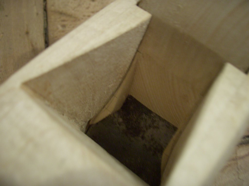

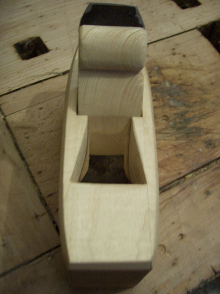

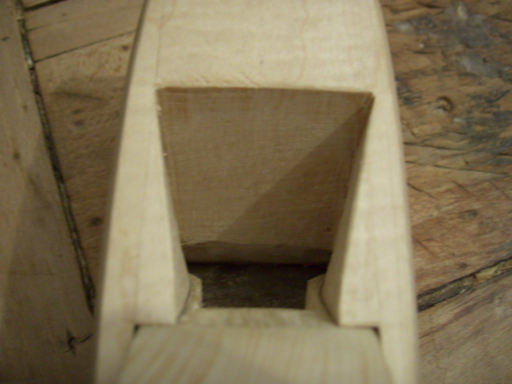

wie sieht es denn mit dem Spänefluss aus? Das solide Keilwiderlager und der Keil engen ja den freien Querschnitt deutlich ein- gibt es da Probleme?
Mit 55° bist Du auf jeden Fall beim Putzen auf der sicheren Seite.
