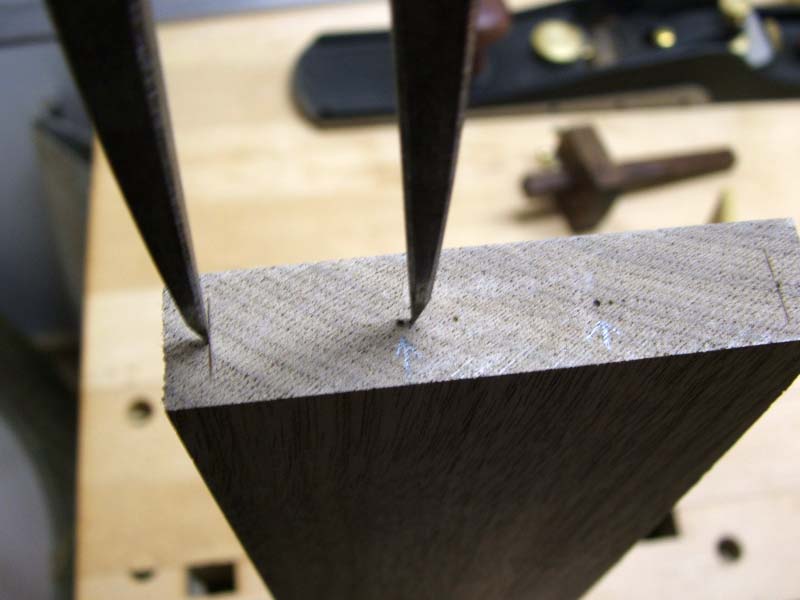

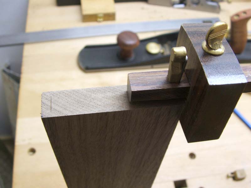

ich habe hier mal ein paar Bilder eingestellt, wie man einfach und schnell zu einer gleichmäßigen Einteilung von Schwalbenschwänzen kommt.
Die Idee ist natürlich nicht von mir, vielleicht kennt ihr die Methode ja auch schon lange.
Los gehts:
Zuerst markiere ich mit einem Streichmaß die äußeren Ränder.
Dann nimmt man einen Stechzirkel und setzt ihn an einer Randmarkierung an und versucht mit mehrfachen Umschlagen hinter die zweite Markierung auf der gegenüberliegenden Seite zu gelangen.
Hier muss man ein wenig ausprobieren und den Zirkel nach Bedarf nachjustieren. Wichtig ist, das man keine Markierung auf dem Holzstück beim Ausprobieren hinterlässt.

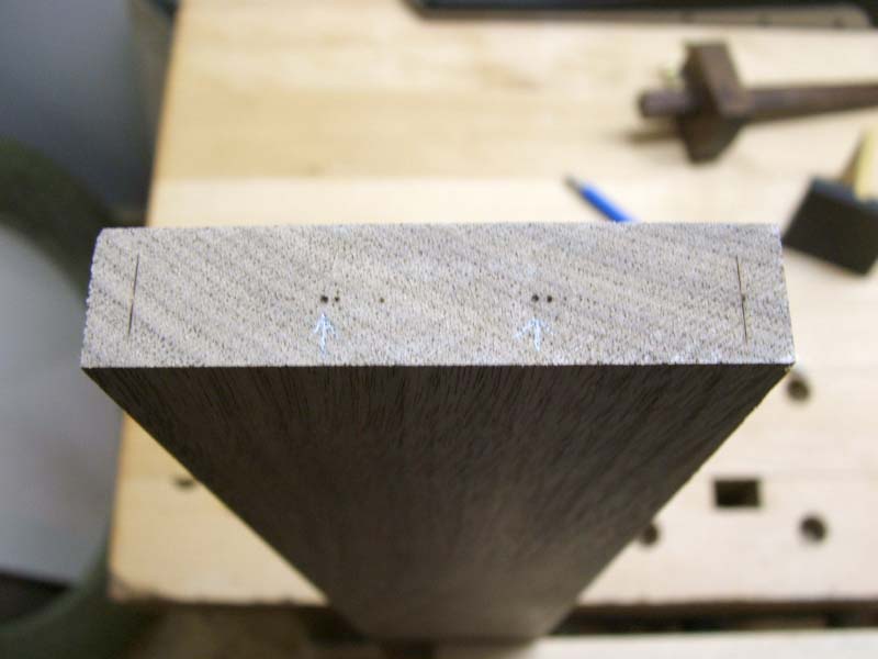

Wenn alles passt, dann wird der Zirkel in seiner Stellung fixiert und beim Umschlagen des Zirkels eine leichte Markierung eingestochen.

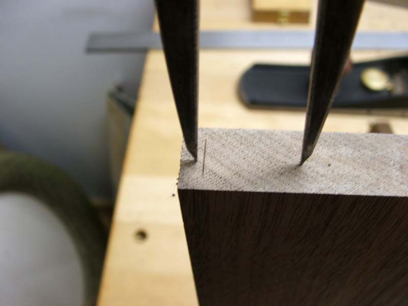

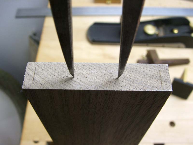

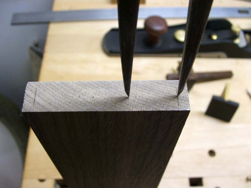

Dann setzt man den Zirkel an der zweiten Randlinie an und schlägt ihn mit leichten Markierungen zur ersten Linie hin um.

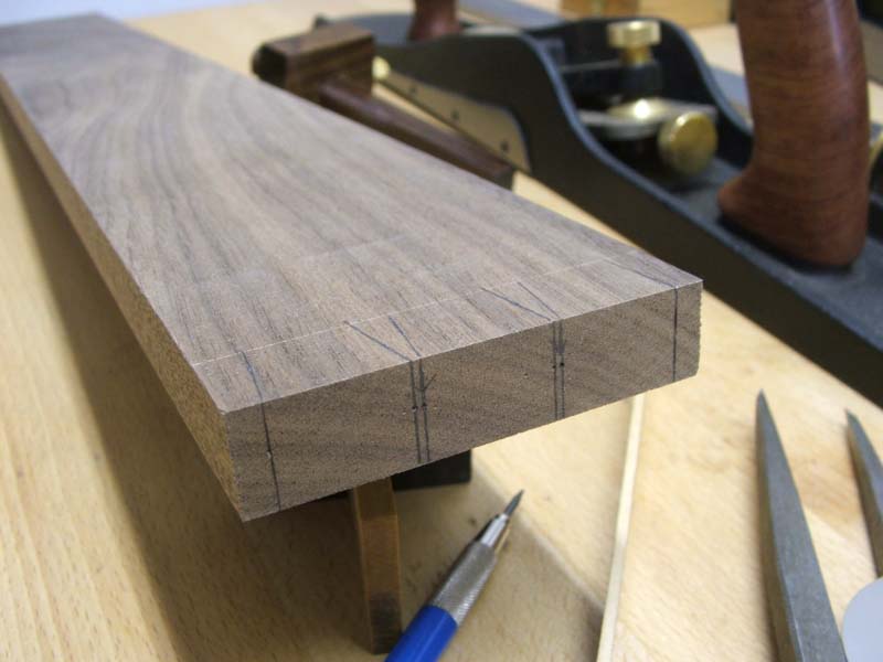

Wenn alles fertig ist, sieht das Werkstück so aus:

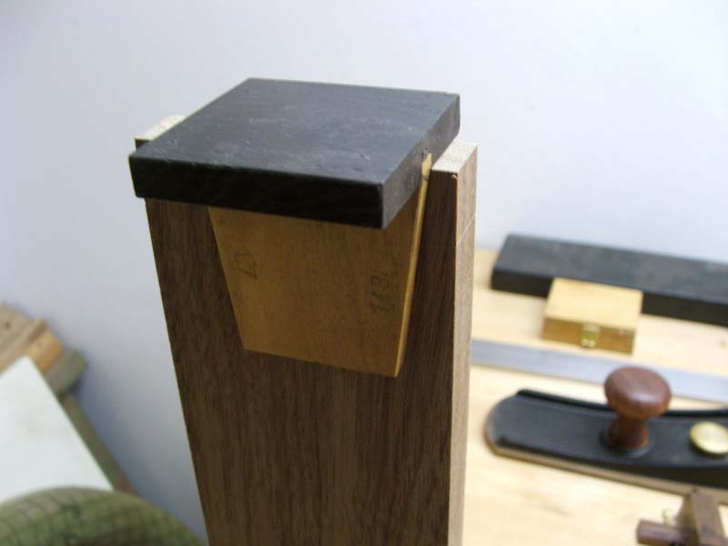

Nun Markiert man die Schwalbenschwänze mit einer Lehre, welche an den vorher markierten Punkten angesetzt wird.
Fertig!

ist ein Scherz, natürlich. Die Methode ist nicht neu, das ist schon richtig, aber so schön dargestellt habe ich sie noch nicht gesehen. Wie man dabei zu einer gleichmäßigen Lücke zwischen den Schwalben (der Luft) kommt, hatte ich noch nie verstanden. Also, ich schließe aus Deiner Darstellung: Der Betrag, um den man hinter der 2.Randlinie landet (Bild 3) ist die spätere Lücke.
Dabei ganz wichtig: Lücke so eng, dass man sehen kann: gefräst ist das nicht! Bei mir ist das der Grund, ich geb es zu.
Ich werds mal ausprobieren. Bis jetzt messe ich aus (Metaller halt, das kriegt man schwer raus!)
