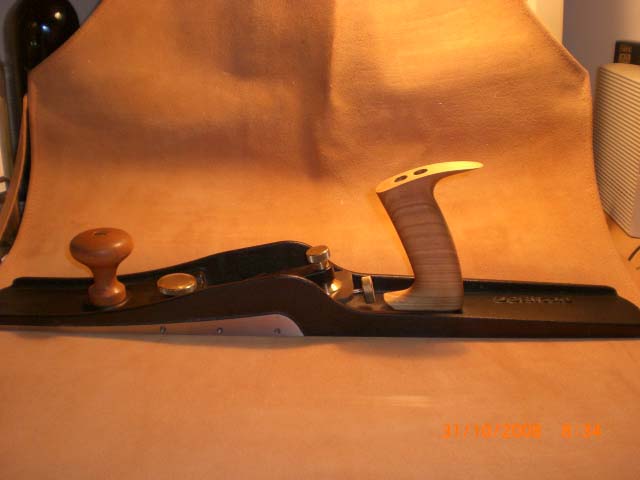

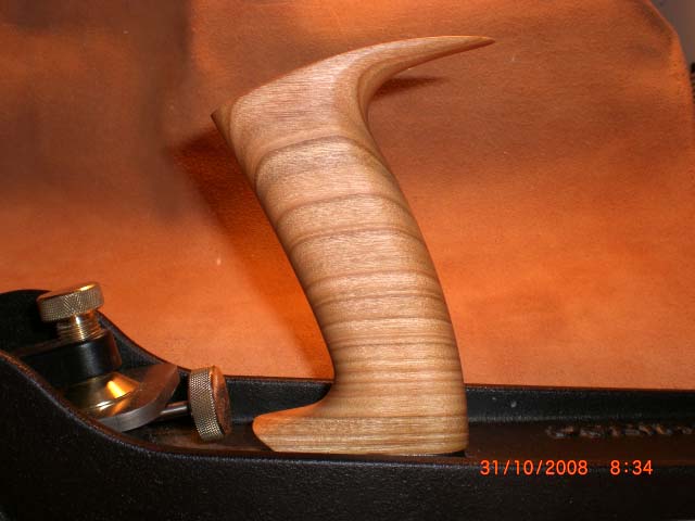

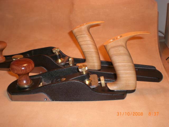

für einen 2. Veritas-Hobel (Flachwinkel-Putzhobel) habe ich zwischenzeitlich ebenfalls einen Hintergriff angefertigt. Bei diesem habe ich den min. möglichen Griffwinkel unter Beibehaltung der 2 Befestigungsbolzen angestrebt. Der vordere Bolzen verläuft im Abstand von ca. 3 mm am "Fussknick" vorbei, der hintere Bolzen ca 3 mm am "Hornknick".
Das Bild zeigt den neuen Griff, der an der Raubank montiert ist.
Hier in der Gesamtansicht.
Beide Hobel mit den neuen Griffen

also die Griffe/Hobel würde ich zu gerne einmal ausprobieren. Irgendwie erscheinen Sie mir sehr sehr aufrecht. Aber das mag sehr von der Höhe Deiner Hobelbank abhängen.
Ansonsten sehen Sie sehr schön aus.

Nööö Thomas,
Klaus macht die Griffe schon deutlich flacher als LV.
Mehr geht nicht, ohne auf Stabilität zu verzichten.

Könntest Du den alten Griff hinter oder neben den neuen stellen und uns dann nochmal ein Foto zum Vergleich zeigen?

was heißt jetzt flacher? Heißt das, dass die vertikale Achse bei den Veritas Griffen noch lotrechter zur Grundfläche ausgerichtet ist?
Verstehs gerade nicht!
Liebe Grüße aus Barmen
TorstenKüpper
Beiträge: 687
Ja, die Veritas-Griffe sind lotrechter. *NM - Ohne Text*
