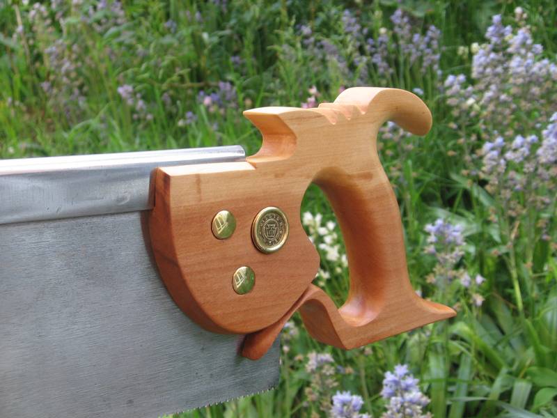

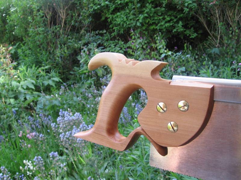

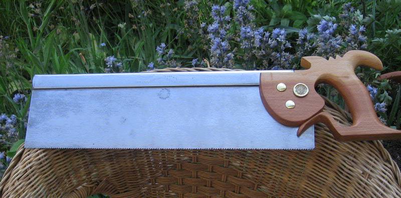

endlich ist es also soweit, an Himmelfahrt bin ich mit meiner Zapfensäge ein gutes Stück vorangekommen und heute hat sie die erste Ölung bekommen.
Ursprünglich eine Disston Rückensäge.
Aufgrund der feinen Bezahnung (14TPI) vermute ich, dass es sich um eine Gehrungssäge handelte.
Ein neuer Griff aus Elsbeere inspiriert von der Kenyon Zapfensäge, wie Wenzloff and Sons sie bauen.
Bezahnung 9 tpi, Länsschnittbezahnung
Das Sägeblatt habe ich poliert - zur Reibungsverringerung. Die Schrauben und das Medaillon auch - aus Spaß!
Kritik erwünscht!

Das ist doch mal ne Säge!
Blattlänge 14 inch? oder 12?
Den Griff find ich etwas brutal.
Drückt das obere Horn nicht auf die Hand?
Sehr schön sauber gemacht.
Würd ich gern mal ausprobieren.

upps, Länge vergessen:16 inch
Friedrich,
und Dir wird der Griff nicht passen - zu weit. :o(
Er ist für meine Hand. Das Horn spürt man aber ich finde das angenehm. Wenn es bei intensiven Gebrauch stört, kommt es weg. Zum Probieren kommen wir bestimmt mal. Empfehlen kann ich Dir die 9 tpi für Deine große Rückensäge. Das fetzt!

formidabel. Ein sehr schönes Stück. Glückwunsch. Den Griff finde ich wunderschön - ich finde er lächelt!

Die Säge ist einfach schön. Beim Horn hätte ich auch meine Bedenken, aber die kannst du bestimmt einmal zerstreuen. Meine Erfahrung lehrt mich, dass meistens das untere Horn stört und ich dieses abfeile.
Ein schöner Griff, handwerklich ausgeführt und zu Unrecht an einem Vorbild orientiert.

Genau das war auch mein erster (und bleibender) Eindruck, als sich Bild 1 öffnete: Der Griff lächelt auch mich an!
Meinen Glückwunsch zu diesem wunderschönen Stück!

das ding sieht einfach super aus...
aber eine frage:
ist die geschwungene feder am unteren ende des griffs mit dem teil der blatthalterung verbunden oder "federnd"???

die Säge werde ich Dir gelegentlich per Kurier schicken, dann kannst Du sie testen. Wegen des Hörnchens: Schick mir doch bitte mal ein Bild von Deiner einen Griff greifenden Hand. Vielleicht verstehe ich das dann besser. Ich mag mehr Halt durch geschwungene Hörnchen. Du magst offenbar offenere Griffe mit kürzeren Hörnchen.

Die Feder (im Englischen "lambs tongue" also Lämmerzunge) ist mit der "Zwinge" (dafür ich kenne keinen Fachbegriff) fest verbunden, genau so wie bei der alten Säge, nur das ich hier etwas Zierschnitzerei betrieben habe.
