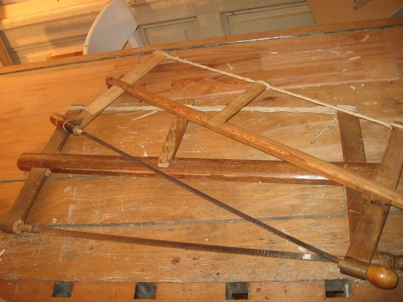

Beiträge: 5803
Schweifsägen im Bild
Hallo Axel,
die beiden hatte ich schon im Sommer mal fotografiert:
Das Leichtgewicht liegt oben.
Im Gegensatz zu Deiner Säge nimmt der Steg die Arme auf und nicht umgekehrt, vielleicht bringt das was. Die Säge rattert übrigens nicht auffällig stark beim Anschnitt. Aber Ausspannnen, um im Brett zu sägen, das ist auch bei meinen Sägen umständlich. Habs noch nicht gemacht, dafür nahme ich meistens die "coping saw", eine grobe Laubsäge.
