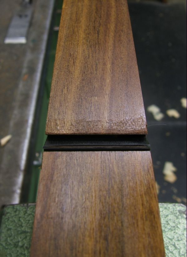

Hier die mit dem Stecheisen bearbeitete Stelle hinter dem Eisen. Ich habe sie noch nicht weiter bearbeitet, damit sie besser sichtbar wird:

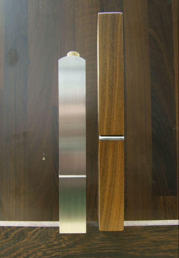

Mein großer Veritas und der Famos Doppel-Simshobel:
Zeigt her eure Füße! Auffällig das längere Vorderstück des hölzernen Simshobels:

Wahrlich, famose Bilder, die du da schießt!
Welche Spandicke spuckt der Hölzerne denn nun aus? Übrigens letzterer gefällt mir besser, er sieht nach Arbeit aus, der andere will spielen...
