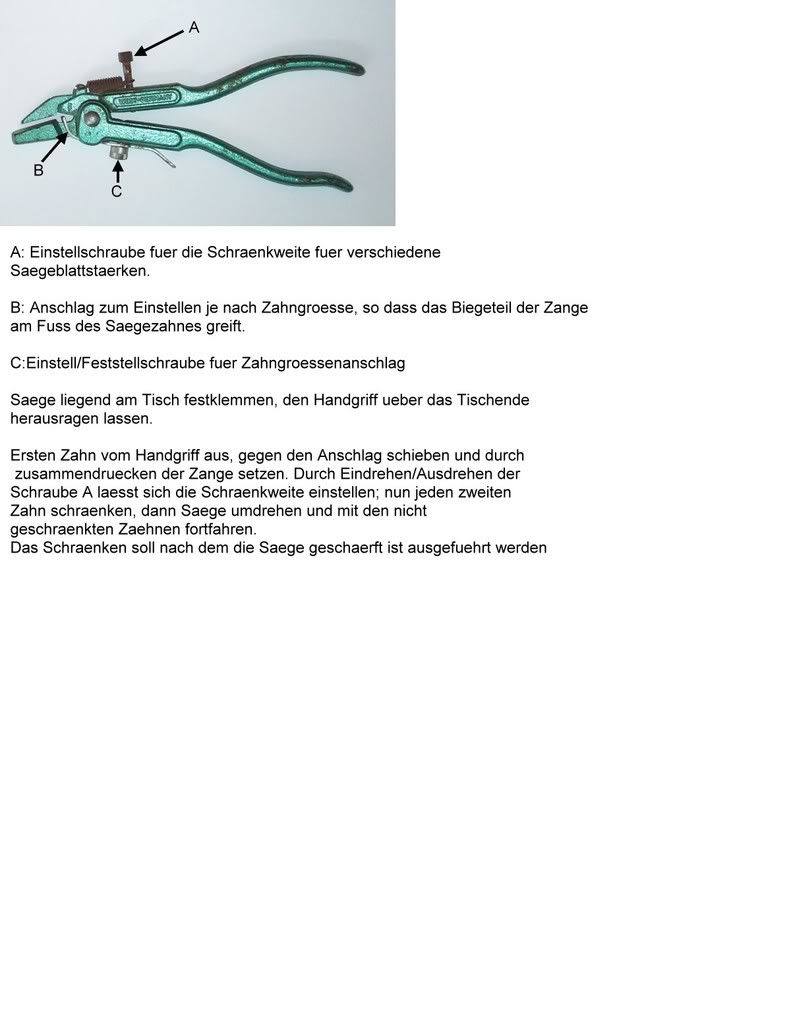

Dies ist eine Schraenkzange, welche in den fuenfziger Jahren in jeder Schreinerei/Holzwerkstatt vorhanden war. Ich habe diese Art Schraenkzange in zwei Ausfuehrungen gesehen, eine leichtere fuer Blattstaerken bis 1.5 mm wie die abgebildete. Eine Schwerere fuer Staerkere Saegen als 1.5 mm.
Das Arbeiten damit ist relativ einfach,

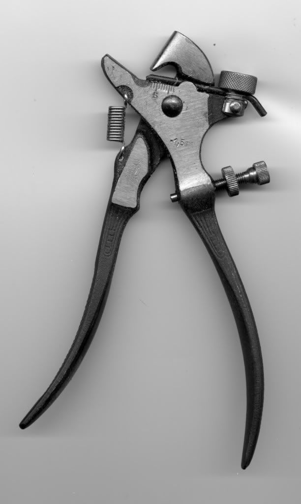

Ich benutze folgende Schraenkzange, meine ist von Hirsch gefertigt, Ulmia bot eine genau identische Schraenkzange an. Diese Zange hat einen Vorteil, der Tiefeneinsteller, hat vorn eine V foermige Kerbe, dies laesst ein genaueres Arbeiten zu, da der zu biegende Zahn genau in der Mitte geschraenkt wird.
