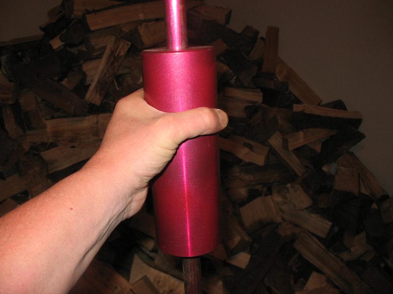

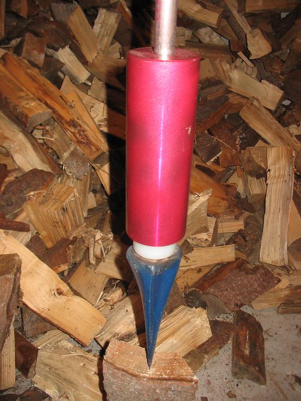

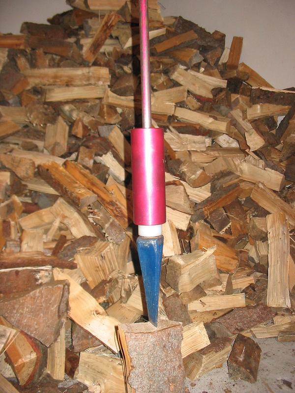

ich habe mir einen spalter selbstgebaut mit einen gedrehten spaltkeil
in diesen habe ich oben ein loch mitt 20mm gebohrt und eine eisenwelle mit
ca 140 cm gesteckt und verschweist und ein spaltgewicht mit einer länge von ca
20cm und einen durchmesser von ca 7cm in der mitte befindet sich ein loch
mit 22 mm als anschlag habe ich mir eine plastikscheibe angefertigt und das
ist auch schon alles kostenpunkt inkl spaltkeil ca 60 euros
der spalter funtioniert bestens bei trockenen sowie auch bei nassen holz
ich säge mir fichtenstämme mit 40cm länge und spalte sie anschliesend ofenfertig ich brauche kein anderes werkzeug mehr zum spalten
